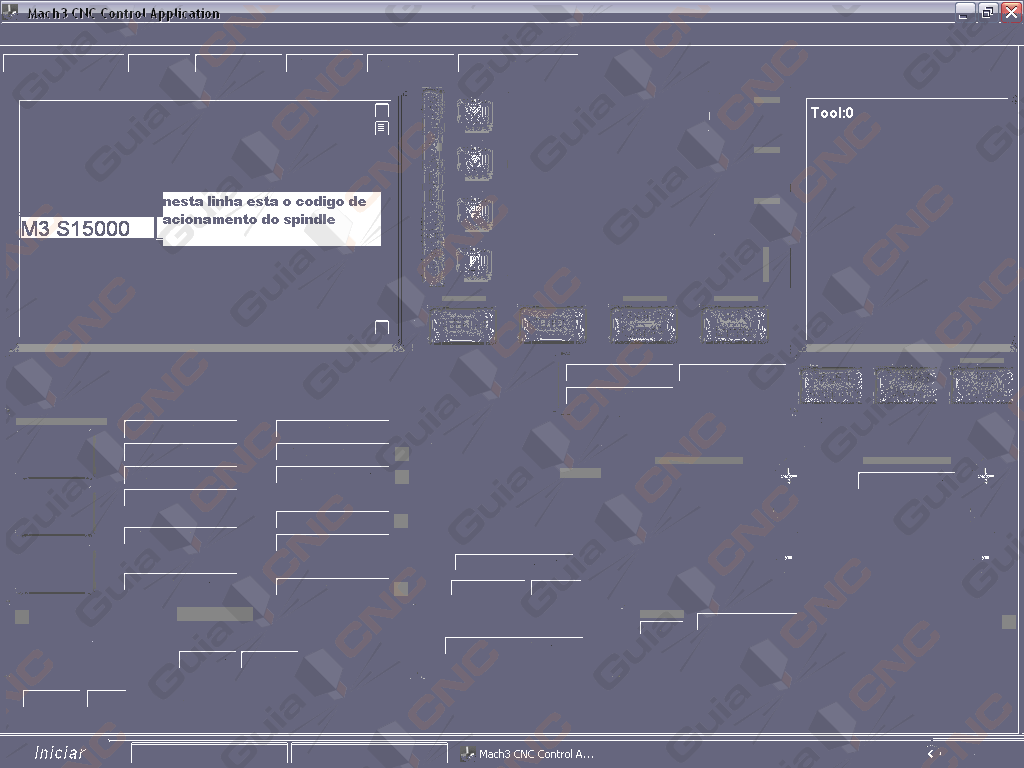

Gostaria de saber como eu faço para ativar as saidas da BOB, eu quero ligar o sipindle e o aspirador de pó nas saidas mais nao tenho ideia de como mandar o sinal para a bob ativar os reles, estou usando o Mach3.

Offline RUBENS CAMARGO
  • Posts: 830
Re: Instalação do Smile
« Resposta #306 Online: 21 de Setembro de 2010, 21:16 »
entao Lolata, eu configurei dessa maneira, mais a minha duvida é como eu faço pra ativar e desativar os reles via software, tipo qual o comando que eu tenho que dar no mach pra ligar ou desligar os reles?
Ola caro amigo!!!!!
se eu entendi voce quer saber como o softwere ativara automaticamente os seus utencilios tais como
spindle ou aspirador?
para o acionamento do spindle quando gerar o codigo de usinagem ele ja é aplicado pelo programa automaticamente,,,pelo o menos quando eu faço com o artcam isto ja fica incluido no g-code gerado por ele ok e a tecla de atalho para acionamento manual é a F5...
Deixo uma imagem com marcaçao do lugar aonde esta o codigo de acionamento
do spindle ok
Para o seu aspirador voce pode ocupar o segundo rele de pinagem 16 que seria para refrigeraçao marcado no painel do mach3 como FLOOD e para que o rele seja acionado voce tera que adicionar M8 para ligar o rele e M9 para desligar o rele...apos voce gerar o g-code voce pode editalo no bloco de notas ou no proprio mach3 aonde esta escrito edit g-code....veja que quando gerar o g-code estes M-code nao sao aplicados pelo programa voce tera que digitalos ok
E para acionar manualmente use as teclas de atalho CTRL-F
Deixo aqui um g-code para voce ver como é que funciona ok
Espero ter ajudado ok apenas passei oque sei e do que estou acostumado a faser!!!!!!
Para min sempre funcionou legal nunca tive problemas ok
Abraços e ate mais caro amigo!!!!!
