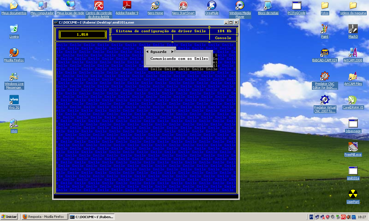

Offline RUBENS CAMARGO
  • Posts: 830
Re:Instalação do Smile
« Resposta #338 Online: 23 de Junho de 2011, 18:41 »
Ola mestre FABIO!!!!
O meu sistema é o windons xp veja como fica a tela!!!!!
Nomalmente quando eu abria a tela em poucos segundos ja se tinha um resultado de falha de comunicaçao ou a apresentaçao
da tela normal para a configuraçao dos drivers.
quando nao funcionava o userport para liberar a porta paralela o programa dos drivers funcionava apenas indicando a falha de comunicaçao e agora nao , sei la oque aconteçeu!!!
Att:RUBENS
Offline Cássio Alvarenga
  • Posts: 3429
    • www.vatech.ind.br
« Resposta #339 Online: 01 de Julho de 2011, 00:06 »
Rubens,
  Já tentei de tudo quanto é jeito, mas windows não combina. Use o MS-DOS puro e seja feliz, rsrsrsrsr...
 A melhor coisa que tem é DOS puro, TurboCNC e Smile, mas isso é só a na minha opinião...
