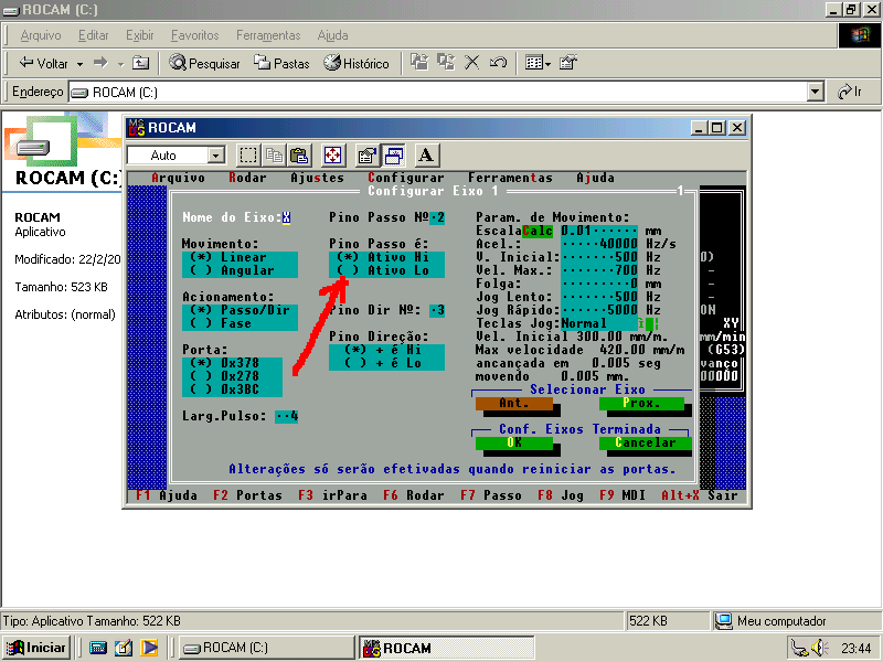

Bom agora to rodando o programa no vazio por que acabou o meu material grafite..
Soh to marcando o ponto inicial e o final que sempre 3mm pra direita....

Anjocarlion,
Experimentou alterar o ajuste de sinal do programa???

Re: Projeto - Smile
« Resposta #919 Online: 09 de Novembro de 2008, 16:38 »
Usando a sua imagem:
Em tempo - experimentei o arquivo aqui em casa, e funcionou...
Pode ser mesmo algum problema de compatibilidade conforme o Rudolf comentou.

« Resposta #920 Online: 09 de Novembro de 2008, 16:40 »
Os drivers respondem a uma transição do sinal de passo, negativa, no caso do mais popular L297 que uso aqui como exemplo. A depender da configuração e características do programa de controle, podemos ter uma situação onde um pulso de passo pode coincidir com com a transição do sinal de direção e o passo pode não ser corretamente interpretado,pode ser perdido ou ir na direção errada.
O diagrama abaixo mostra duas possíveis configurações do sinal de passo. Observe a diferença entre A e B. Fica evidenciado que na situação A pode ocorrer a ambiguidade mencionada acima, o flanco descendente do sinal de passo é coincidente com a mudança de direção. Isto não acontece na situação B.
Não duvido que isto possa ser a causa ou uma das causas dos probs relatados.

anjocarlion
Re: Projeto - Smile
« Resposta #921 Online: 09 de Novembro de 2008, 16:41 »
Vo fazer esta alteração logo que terminar o experimento com a troca dos drives SMILE...

« Resposta #926 Online: 09 de Novembro de 2008, 17:01 »
Onde eu entro pra ver essa tela ...
anjocarlion
Re: Projeto - Smile
« Resposta #927 Online: 09 de Novembro de 2008, 17:03 »
To rodando no vazio com a mudança proposta pino passo eh (LO)
Re: Projeto - Smile
« Resposta #928 Online: 09 de Novembro de 2008, 17:12 »
Essa janela não tem nada a haver com a sua eletronica - não perca tempo...
