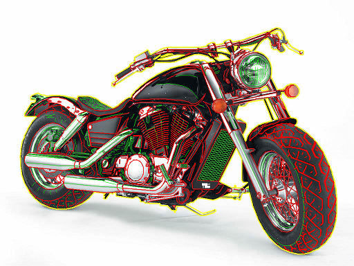

Pessoal,
Ontem recebi a imagem abaixo para realizar o corte do contorno (em amarelo), e rebaixos (verdes e vermelhos). Bom, a pessoa que me passou o desenho, acredito que tenha feito estes riscos diretamente no Paint, ou algo parecido...
Tentei vetorizar o desenho utilizando o Vector Magic, mas não ficou legal... Teria alguma ferramente no Artcam que eu consiga utilizar para fazer a vetorização sem ter que fazê-la manualmente?
Obrigado!
Re: Acruwer CNC 2010
« Resposta #161 Online: 28 de Julho de 2010, 08:40 »
Faça com o Corel X3, é pratico e bastante útil.
Se não tiver, poste a imagem sem os "rabiscos" que tento algo por aqui.
Ou para o meu e_mail.
« Resposta #162 Online: 28 de Julho de 2010, 08:54 »
O ArtCam separa por cores...
Dê uma olhada em alguns tutoriais do próprio ArtCam, onde eles fazem uma vetorização de um passarinho...
A dica é = Redução de cores - quanto menos cores tiver, melhor e mais fácil...

« Resposta #163 Online: 28 de Julho de 2010, 08:56 »
Raranda,
Não tenho este corel, tenho um mais antigo...
Ai vai o arquivo..
Muito Obrigado!
« Resposta #164 Online: 28 de Julho de 2010, 08:59 »
Vou ver o que consigo e mando em seguida.
