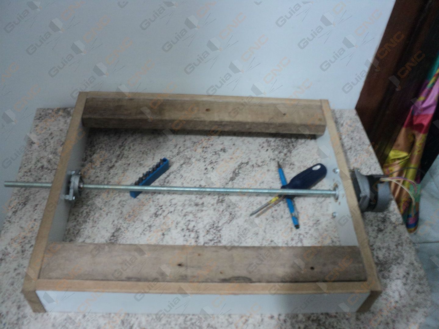

troque as correias por uma barra roscada m6 da um bom resultado
luciano
barra roscada esta foi a minha primeira tentativa mas não ficou legal no meu prototipo ,porque gera muito barulho e muita vibração ,e fica muito lento os movimentos  , utilizei apenas no eixo z e ,e para eliminar um pouco o barulho eu utilizei coxim de borracha para o motor e o mancal ,e ainda utilizei uma porca de poli metro, (é a quela porca que prende a tampa do vaso sanitário ela encaixa perfeitamente na barra de 1/4)

pessoal para quem esta começando ,neste mundo maravilho das maquinas cnc ..
segue o arquivo da minha primeira controladora ,ela pode ser montada por menos de 20 pilas
ela e 100% funcional com o mach3 ...
