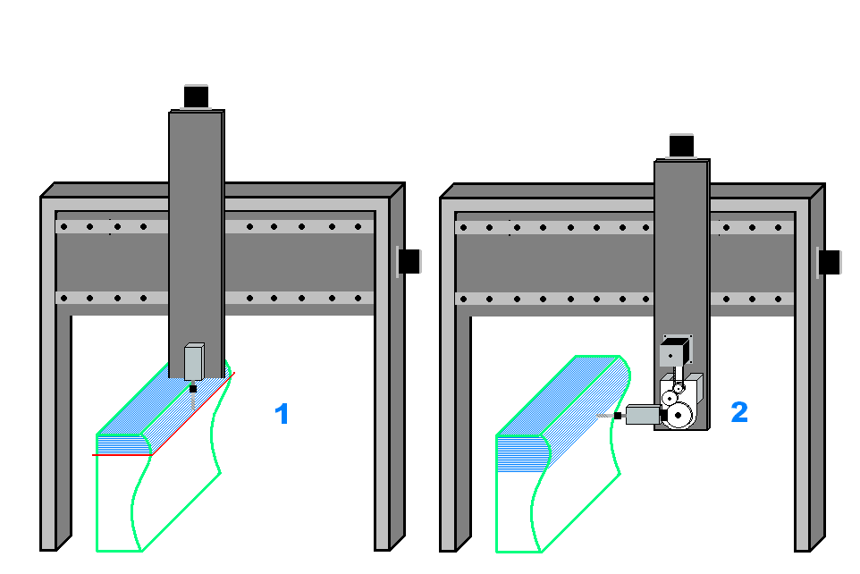

Offline RUBENS CAMARGO
  • Posts: 830
Re: CNC grande para modelagem em argila sintética ou poliuretano expandido
« Resposta #11 Online: 26 de Dezembro de 2009, 17:48 »
Ola caro amigo!!!!!!
Sem querer ser entrometido mais ja me entrometendo...kkkk kk
Nao sou um expert em determinados assuntos mais la vai meu pitaco....
O comprimento do eixo Z nao seria um problema pelos desenhos que vi
mais sim o fato do eixo Z nao ter um cabeçote giratorio sendo que quando
for usinar ele estara limitado para determidados pontos.
veja no desenho 1 com o spindle fixo aonde esta marcado em vermelho
este seria o ponto limite de usinagem nesta peça.
E veja no desenho 2 com o spindle giratorio neste modo lhe atenderia para
as usinagens nas laterais!!
Espero ter ajudado em algo!!!
Um abraço e boa sorte nesta nova empreitada ok!!!!!
ATT:RUBENS
