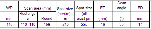

Pois JP mas o preço que voce pagou não deve ter nada haver com o deste que te mostrei.
De quantos mm é a tua lente focal?
Offline jpaulo
  • Posts: 311
    • http://www.kitcnc.com.br
Re: CNC Laser
« Resposta #121 Online: 17 de Agosto de 2009, 16:50 »
Tverm,
Com certeza, a diferença de custo explica a diferença de resolução.
Segue tabela com características da lente.
Sds
JP
