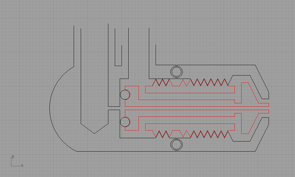

Edson, foi todo feito por mim, tem como base o funcionamento de uma pistola de pintura, foi olhando a minha que eu me inspirei, como tal usa o ar comprimido para sugar e atomizar o oleo. Na minha modesta opiniao funciona muito bem.
O compressor é um de 25 lts, nao precisa de muito ar...
Depois eu posto um esquema rudimentar que fiz no RHINO,da pra ter uma ideia melhor...
Abraço!

« Resposta #42 Online: 09 de Dezembro de 2009, 13:52 »
Boas!
Fica entao o esquema da ideia base... depois deste esquema alterei o furode 1mm por onde sai o oleo para 1,5mm...
Qualquer duvida estou por aqui.
Abraço!

Edsom e a quem interessar, posso passar novas medidas do atomizador uma vez que ja fiz novas alteracoes   que vieram melhorar o desempenho do mesmo, agora sim, estou satisfeito com ele, consome menos ar e pega muito melhor, depois de jogar um trapo a arder na fornalha  é so abrir um pouco o ar e aguardar uns segundos e ja esta a quimar oleo.
