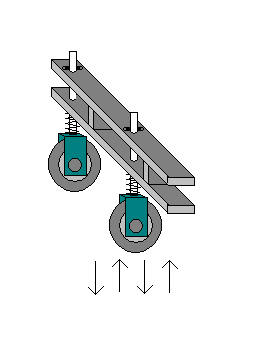

Grande Elton;
O mais gostoso de tudo é ver o pessoal usando a cachola e a criatividade brotando, não deixa de ser uma boa idéia.
É que eu falo p/ pessoal, somente no uso que as dificuldades aparecerão, ai cada um procura resolver da melhor forma.
Aqui na minha maquina eu sempre usei uma fita dupla face, eu plainava a minha tabua de sacrifício, depois de acertada, eu colava uma fórmica branca lisa, em cima dessa fórmica, eu colocava um pedacinho de fita dupla face, sem tirar a fitinha de cima, assim ela não colava, essa fita tem 1mm de espessura, de 5 em 5cm eu colava um pedacinho dessa fita, assim a madeira a ser cortada ficava com 1mm acima da minha tabua de sacrifício, ai eu usava essa mesma fita em pedaços maiores p/ "colar" essa madeira onde tem a possibilidade de levantar, uso esse sistema a muito tempo e até hoje não tenho que reclamar.
Outra solução que você pode adotar na sua maquina, é um "Espalha vento" (heheheheheh) imagine você pega um CD desses de Pagode, coloca ele embaixo da tupia, deixando uns 2cm p/ baixo do corpo da tupia, com o eixo no buraco do CD, é claro que você com sua criatividade vai fazer um suporte p/ CD ficar paradinho ali e ser fácil de remover, assim quando você ligar a tupia, ela não vai assoprar diretamente o pó que está sendo recortado, nessa uns 70 % do pó não vai ficar espalhado, é claro que se você colocar um bigodão em volta do CD e colocar um aspirador seria mais do que ideal, mas como dizia o nosso amigo Jack Stripador... Vamos por partes.
Dei o meu pitaco.
Um Grande abraço

Elton meu filho...
Eu estava assistindo o vídeo, e quando apareceram as cenas da trapizonga atômica, quase caí da cadeira e imediatamente abrí esta janela de resposta porque começei a sentir gôsto de sangue na boca, mas algo no ar me dizia para assistir até o final, e foi o que eu fiz, para alívio da minha ansiedade e para abrandar a sanha de querer empalar alguém por causa as imagens fortes...
Por sorte, eu lí que era só uma idéia...
Agora vamos falar sério - eu acho que seria interessante algo como uma mesa de vácuo, mas sei que há diversos problemas que envolvem este tipo de solução, e me lembrando dos seus trabalhos, diria que não é a melhor solução... talvez como uma carta na manga, mas não para o dia-a-dia...
A outra sugestão iria ser a mesma do Lolata - usar adesivo...

Quanto á solução, evidente que está no caminho certo, mas imagino que da maneira que está, poderá como o Gilii comentou, causar algum acidente, especialmente se essas roldanas arrastarem peças já cortadas que se soltaram de seus alojamentos.
Então, quem sabe não consiga aperfeiçoar essa solução, colocando uma pequena mola fazendo com que a(s) roldana(s) fique(m) opoiada(s) sobre o tampo, com uma certa pressão, podendo se deslocar para cima, caso encontre(m) alguma resistência.
Pensei uma vez em uma solução que tivesse apenas uma dessas roldanas próxima a ferramenta.
Sendo que deve possuir essa, a mesma mola que citei, além do fato de ser uma roda com eixo "bobo", ou seja, que rode para todos os lados (iguais aquelas rodinhas de cadeiras de escritório), fazendo com que a roda seguisse o caminho executado pelo eixo Z.
Enfim, continue assim, pois sem sombra de dúvidas está no caminho.

Com certesa é uma boa soluçao!!!!!! mais vale apoiar a ideia do Raranda de
se colocar um sistema com molas assim evitando que por um importunio se solte
um pedaço de material e nao venha a causar um problema maior.....
E fica ai quem sabe uma boa soluçao para outros participantes!!!!!

Pensando em segurança, e se uma das roldanas não girar? Com o atrito, pó, a tal mola pressionando..., seria provável não? Seria um sistema seguro? Além de aumentar a carga mecânica dos motores da mesa...
Acho o sistema de vácuo mais adequado...

Muito bem colocado,,,(e se a roldana nao girar? Com o atrito, pó, a tal mola pressionando)
Para que isto nao aconteça pode ser usado um sistema de exaustao do pó,,,as molas servirao somente para evitar que o material fixo na mesa fique vibrando por tanto as molas nao precisan ficar fasendo força excessiva sobre
a mesa e assim evitando o aumento da carga mecanica.
Tambem pode usar nas roldanas rolamentos blindados assim ajuda evitar o acumulo do pó....
Mais tudo é opinioes tem que se faser testes para poder chegar na soluçao mais adequada!!!!
Tambem concordo de se usar um sistema de vacuo!!!!!!!
Mais acho que vale apena tentar usar o sistema que o ELTON adotou tentando melhorar algumas coisas,, quem sabe pode dar certo!!!!!
ATT:RUBENS
