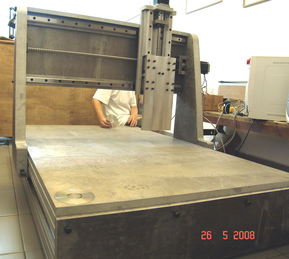

Ola a todos do fórum, conforme o prometido postarei aqui o passo a passo da construção de minha nova cnc, pretendo realizar este projeto antes do termino deste mês.
Trata-se de uma cnc com área útil de Z 300 mm, X 800 mm e Y de 1200 mm, construída com chapas de alumínio 5052 com as seguintes espessuras 22 mm para a estrutura, 25 mm para a mesa e 50 mm para as 2 laterais do pórtico X, usarei também perfil 50 x 100 e 60 x 60 para parte da estrutura, os fusos serão de 20 mm passo 10 e guias lineares de 30 mm, usarei também motores de passo com torque de 100 kgf. cm, eletrônica da Gecko Drive 212 com micro-passo, o peso aproximado previsto para esta cnc é de 500 Kg.  :o
Objetivos específicos de uso:
Fresar metais, madeira e outros materiais mais comuns.  8)
Vou posta a inicio algumas imagens, e no termino do projeto postarei aqui o arquivo do projeto completo em DXF.  ;)

É mesmo do balacodaco, hoje fui lá na obr, buscar os fusos e mancais, as extremidades dos fusos já viera usinadas o trabalho deles é realmente excelente, tudo encaixa como uma luva, vale a pena, sem falar no preço que é excelente  :o ! Já recebi também os motores de passo de 100 kg de torque da akiyama, empresa seria mesmo, da até pós venda, cada motorzinho deste pesa pouco mais de 5 kg, Ai vai algumas fotos das peças...

j.sanches, obrigado, sim comprei os mancais com rolamento na obr, modelo ff 15 cada R$ 60.77 + 12 % de ipi.

Sim os fusos já vieram usinados pela própria obr, conforme meu pedido/projeto
fuso 20 mm passo 10 com 1372 mm de comprimento + castanha + usinagem R$ 544
fuso 20 mm passo 10 com 1055 mm de comprimento + castanha + usinagem R$ 499
fuso 20 mm passo 10 com 467 mm de comprimento + castanha + usinagem R$ 416
O único trabalho que terei é de encaixar os rolamentos  8)

Sim os fusos e os mancais foram fornecidos pela obr. Os mancais são vendidos por unidade R$ 60.77 + 12 % de ipi, sendo necessário dois mancais para cada fuso (R$ 121,54).
Sem duvida a Obr ainda tem o melhor preço, pelo menos em fusos e mancais. Entre as cotações que fiz a empresa que mais chegou perto da Obr foi a Kalatec, mesmo assim o custo final dos fusos na Kalatec eram + ou - 45% maiores que os da Obr, a justificação da Kalatec é que o trabalho de usinagem é terceirizado, pela bagatela de R$ 165,00 por usinagem de cada extremidade do fuso....  :o

A ranhura na ponta do fuso é para um anel de fixação do rolamento? O eixo fica preso para movimento axial só pelo acoplamento? parece que esse mancal não segura movimentos axiais!
