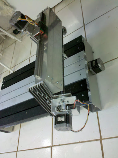

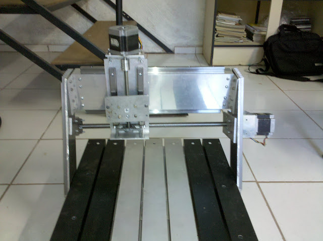

ola conforme apresentação, estou postando as fotos da minha segunda criatura, agora feita com estrutura de aluminio usando tubos encontrados em vidraçaria. com guias linear e patins. aceito dicas para melhorar o projeto.

segue fotos da maquina semi pronta

Offline clodoaldo_Ferreira
  • Posts: 513
  • Não sou melhor que ninguem.
  • Cidade - UF: Dois Vizinhos
  • Nome:: Clodoaldo
Re: pf1000 - nova cnc router estrutura em alumínio
« Resposta #2 Online: 23 de Novembro de 2010, 21:08 »
gostei da maquina vai usinar oque?
bem "compridA"

Offline marcantonio
  • Posts: 116
Re:pf1000 - nova cnc router estrutura em alumínio
« Resposta #5 Online: 25 de Dezembro de 2010, 04:29 »
Pelos vídeos deu para ter uma noção melhor da máquina.
As fotos não estavam ajudando muito. Gostei do resultado e principalmente dos perfis de alumínio. Esse material é facilmente encontrado e é bem barato. Ótima dica.
Só uma pergunta... Que tipo de fuso você está usando?
Parabéns pela máquina.

Offline pf1000
  • Posts: 11
