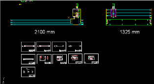

Bom dia pessoal.
A primeira máquina é sempre uma dor de cabeça.
Minha máquina (para cortar MDF) estou fazendo com 2100 mm de eixo Y, 1300 mm eixo X e 300 mm no eixo Z.
Esses são os comprimentos dos eixos.
Em Y tenho 2100 mm, mas  perco 300 mm de pórtico e 100mm de folga de cada lado.
Assim ficam 1600 mm de curso livres.
Em X tenho 1300 mm, mas perco 160 mm de pórtico e 100mm de folga de cada lado.
Assim ficam 1000 mm de curso livres.
Em Z, sem problemas.
Eu estava pensando em usar polias sincronizadas, mas vai ficar inviável por causa do espaço do redutor.
Resolvi abortar e usar fusos mesmo.
Minha preocupação é nos eixos X e Y.
Comprei guias de 20 mm H7 temperadas e retificadas e pillowblocks fechados.
Para não flambar em Y, coloquei 2 guias de cada lado, uma sobre a outra, com
Ficaram então 4 guias, que sustentará os eixos X e Z (aproximadamente 30Kg).
Em X, posso colocar 3 guias em triângulo e no centro desse triângulo, passar o fuso.
Obs...Na imagem anexa, as guias estão alinhadas, mas posso deslocar a guia do meio, para trás e o suporte dela, servirá para prender a castanha do fuso.
Tenho 3 castanhas aqui de 1610 com fusos de 300 mm (paguei muito baixo as castanhas em relação compradas aqui no Brasil).
Uma castanha e seu fuso, já está certa para acionar o eixo Z.  (pouco comprimento).
Se eu usar fusos de 1610 tb nos eixos X e Y, em 50 à 100 RPM, posso ter algum problema??
Agradeço muito quem puder dar uma luz.
