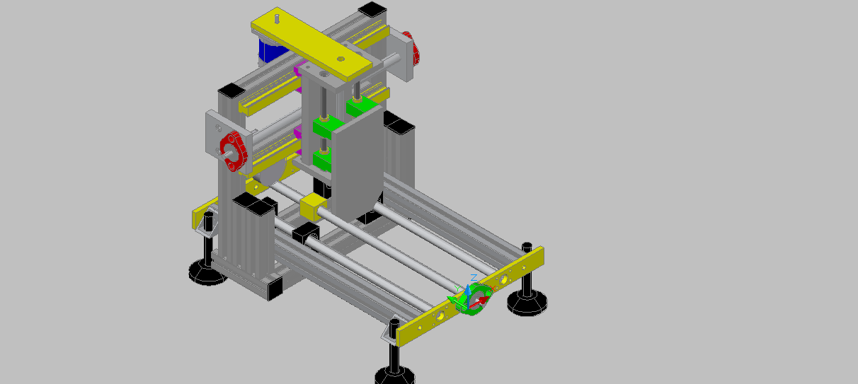

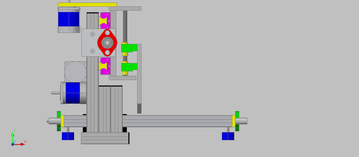

Minha electrónica é a CNC3AX com uma fonte de 24V e três motores de 6Kg.
Meus Fusos são de 16mm com passo de 3mm.
Meu accionamento vai ser por correia sincronizada, agora minha duvida é que relação devo ter entre as polis para uma maquina deste género pequena para fresar PCI e matérias macios?
Desde já obrigado.

Caro Tverm
Eu particularmente gostei do resultado que uso em minha maquina grande de redução 2:1, pois vi que meus motores de passo tinha um pouco mais de torque trabalhando no dobro da velocidade.
Nessa configuração voce tem a opção de trabalhar em passo cheio, tendo a mesma resolução que trabalhando em meio passo com redução de 1:1.
MAs isso somente a pratica vai confirmar, coisa que a tempos quero fazer mas ainda não fiz

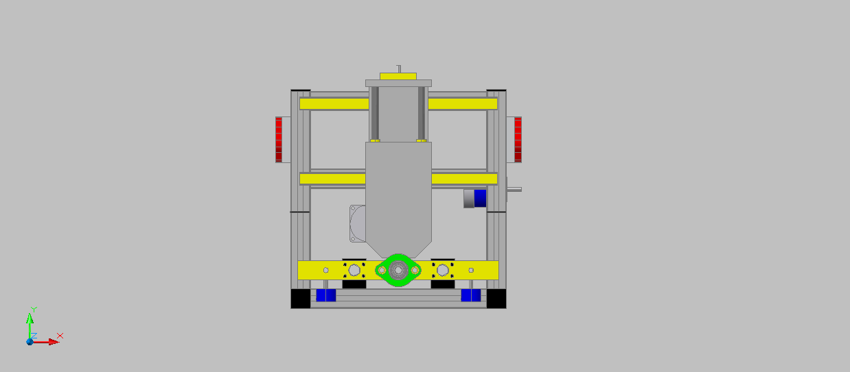

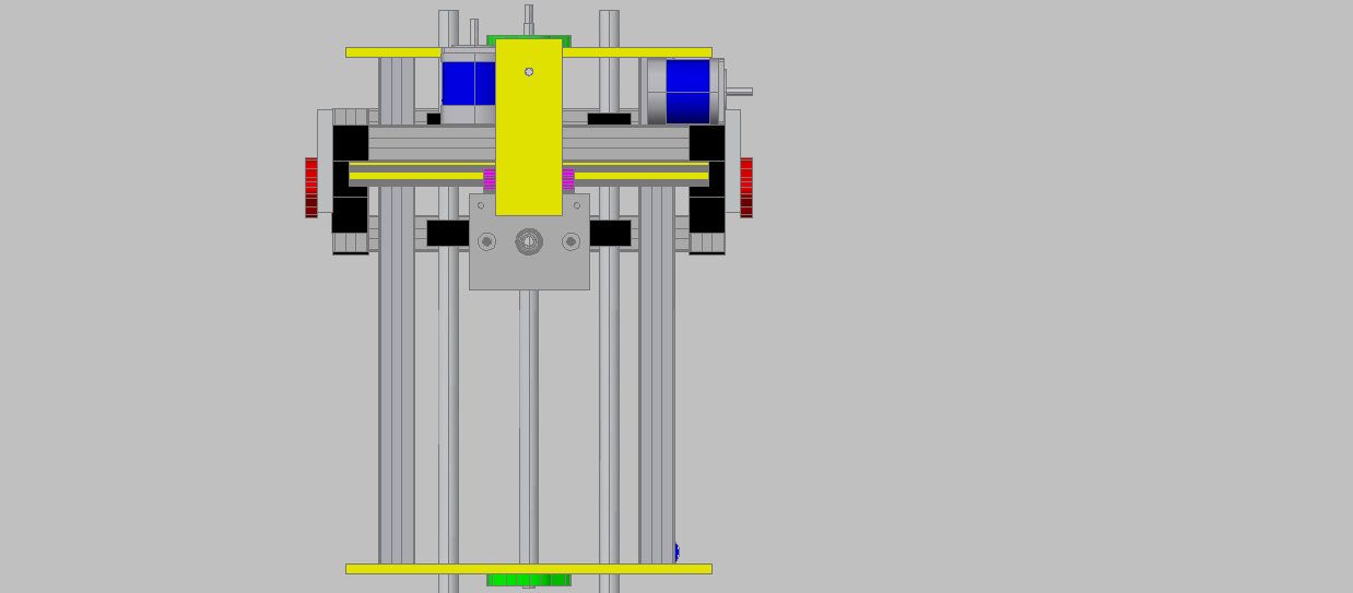

Mais umas vistas do projecto.

Assim vão meus desenhos:

   Tverm,
   com um fuso passo 3mm, acredito que a relação ideal seria de 1,5:1, com 2:1 já começaria a ficar meio lenta,
a máquina do Lolata deve ter um fuso com passo de 4 ou 5mm, aí 2:1 fica bom

Oi Gilberto olha ai o que chegou hoje.
Obrigado pela dica estive refazendo minhas contas da redução e quando fui a loja buscar a estas polis acabei por não trazer as 28 XL 037 e pedir para mandar vir umas 21 XL 037 para fazer a relação de 1,5:1 como voce sugeriu.
Mais uma vez obrigado nesta ajuda.
