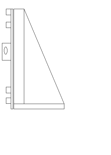

estou projetando a minha primeira router!!! sou luthier e vi esse vídeo e fiquei impressionado!!!!
&feature=related
fiz um esboço no paint! seguem as fotos!

cima y
e esta é uma foto de um outro modelo que gostei muito!
penso em usar guias trapesoidais, rolamentos para ajudar a apoiar o eixo x e z na estrutura que será feita em perfil de alumínio de 40x40 e umas de 40x80!
minha 1ª dúvida é: será que esse projeto fará o serviço com precisão e velocidade (madeira, fenolite e chapa de alumínio de 3mm no máximo)
2ª é melhor usar dois motores para puxar o eixo y ou um no meio é suficiente????
os motores se for preciso colocar um bem forte seria servo de 50kg/f mais ou menos???
grato! Alexandre Leme!

faltaram as dimensões....
área util  y 600 x 800 ou 150 ou 100
tupia para fresa de 1/2 (12mm) com adaptação para 6 e 1/8 (rpm 8000 a 24000)
ou algum spindle com as mesmas caracteristicas!
é isso! será que vou gastar ums 5 cruzeiros???
Depende da sua construção, mas acredito que sim...
Alexandre,
A máquina tem que nascer de uma certa maneira - pelos desenhos e pela foto, são máqiuonas diferentes conceitualmente falando...
A máquina da foto nasceu para ter dois motores - se quer usar também, repense seu desenho.

Minha sugestão é para pensar em alguns pontos - por exemplo, se as peças produzidas são baixas, porque fazer uma máquina tão alta?

estrutura!!!
foi por isso que fiz o eixo y apoiado na estrutura e não suspensa por fusos! acredito ser possível colocar dois eixos na lateral, parecido com esta da foto ou com a sua... do projeto 4, a dos aviões!!!
altura!!!
é que para se usinar um braço por completo, levando-se em conta o ângulo do "headstock" no braço, a altura será de uns 140mm, mas como sei que isso é um entrave, pode ficar até com uns 80mm, mas acredito que 100 seja o ideal!
ah, lembrando que sou uma topeira em mecânica e eletrônica, então se estiver errado por favor me corrija!!!

Alexandre,
Não conheço nada de construção de guitarras, mas creio que o importante é determinar as alturas das peças sózinhas (separadas), e eu achei 140mm algo bem alto para um braço de guitarra - desculpe se falei alguma besteira.
Penso sempre em fazer a máquina o mais rígida possível - isso ajuda na acuidade do produto final.

o braço da guitarra "deitado" tem em média 2,5 ou 3cm de altura, o problema é a parte onde vão presas as cordas que tem um ângulo de mais ou menos 11 e 16 graus, e até uns 15 cm de comprimento, domados aos 3 vão acabar lá pelos 14cm de altura, tenho feito isso em duas partes, primeiro a de 3 e depois, apóio o tal do "headstock" na mesa e ai ele passa a ficar com 2cm, o problema é a fixação pois o outro nado tem que ficar para fora da mesa etc....... bom falando assim não sei se dá para alguém entender, mas estou buscando uma máquina rápida e precisa, e não uma caixa de milagres, se vc diz que 140 é múito, com a sua esperiência tenho que concordar!!!! mas vc acha que entre 100 e 800 rola????
e quanto ao motor central ou dois laterais, da maneira que fiz, vc vê algum problema???? e o que é mais aconcelhável???
Re: Projeto Alexandre Leme - Router Rápida
« Resposta #10 Online: 05 de Maio de 2010, 10:25 »
... se vc diz que 140 é múito, com a sua esperiência tenho que concordar!
Não é assim - voce deve fazer o que serve para você - eu só alerto para máquinas extremamente altas que devem ser rígidas, e como rigidez custa, cuidado...
Eu acho que se fizer bem feito, um motor só no centro dá conta do recado.

Todas as considerações do Gilii são corretas e válidas, como sempre, mas acho que vale mencionar que a máquina da NEWCNC utiliza pinhão e cremalheira helicoidais nos eixos X e Y e fuso com esferas recirculantes no eixo Z, tudo apoiado em guias trapezoidais com patins de esferas recirculantes. Os motores são servos acionados por drives da Yaskawa. Uma arquitetura comum para esse tipo de máquina.
Eu costumo aconselhar o povo a não se deixar impressionar muito pela velocidade ... desempenho e qualidade tem preço e em muitos casos o custo não se justifica ... que difereça faz para um luthier cuja produção é artesanal se o corte do corpo de uma guitarra leva quatro ou quarenta minutos ? Obviamente o investimento se justifica em muitos outros casos, como o de uma indústria que fabrica instrumentos em massa ...
Por outro lado, o barato sai caro ... vi recentemente duas máquinas utilizadas por luthiers, a estrutura sofrível, absolutamente inadequada ao trabalho ... é bom pesquisar bastante e refletir a respeito ...
