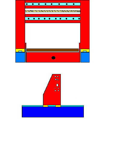

fala Jorge tudo bem, uma destas duas foi a minha! hehe! o problema é que ela demora 4 horas e não quarenta minutos, e eu sei que a máquina do vídeo é fora do comum mesmo! estou atrás dessa outra que esta na foto, ou algo parecido!!!! claro que se for custar muito não vale os gastos!
O que eu pretendo é uma com fusos trapesoidais pois vi que são mais preciso em relação às folgas, e motores mais fortes pois sei que quando se aumenta a velocidade eles perdem força então um com mais força vai poder trabalhar com folga!
estou diminuindo as medidas pois vi (por experiência prórpia) que é um fator de "atrazo de vida ou de bolso sei lá!!!
a mecânica eu acho vai ser "comum", barras rosqueadas fortes para não empenarem e com as porcas de esferas!!!
fiz um outro desenho um pouco mais claro (acho eu) e tenho uma dúvida (mai uma) a estrutura do eixo y se puxada na mesma altura média da fresa (foto da router pronta) não será mais estável do que se puxada por baixo como no desenho (desenho que fiz no paint)???

e ai o que a cha a respeito das minhas dúvidas quanto ao ponto de tração do eixo y é melhor embaixo ou na mesma linha da fresa ou não importa!!
o meu SUPER desenho é válido???? uma máquina como essa pode ficar boa???
se tiver alguma falha por favor me avisem!!!!!

Alexandre,
Sobre o motor eu acho que já te respondí...
Também já disse que se você fizer bem feito, tenho certeza que funcionará direito, e claro que os outros colegas irão dar mais algumas dicas caso haja necessidade...
Apenas como sugestão, se desenhar com medidas e en escala correta, você terá uma visão mais próxima da realidade, e assim fica mais fácil perceber se estará caíndo em alguma armadilha ou não...

foi baseado nesta cnc que comecei a desenhar o meu projetinho, ai vi aquela outra da foto!!!!! a estrutura será igual, apenas o eixo y quero fazer apoiado e não suspenso, para evitar futuros empenamentos!!!!!
quanto aos mancais e o resto dos acoplamentos e travas gostei muito da sua, e provávelmente farei igual!!!
vou fazer o desenho com as medidas e os materias que, pelo que vi são iguais ou bem parecidos com o da sua (ivan)
valeu a força!!!!

comecei a desenhar com as medidas e tudo mais e vi que usar apenas os perfis estruturais irá gerar um problema para acoplar algumas partes, e por isso penso em substituir as laterais do eixo x por chapas como a do luthier x e as frontais do eixo y também! daí a pergunta qual a espessura mínima e qual material é mais aconselhável levando-se em conta o que ja foi colocado aqui????
