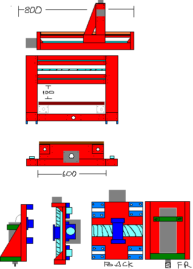

tarrrrrrrrrrrrrrrrr rrde...... ai vai mai um super desenho feito no pait totalmente profiça!!!!
que é o esboço final!!!!!
agora para se colocar as medidas exatas, acho que vou precisar determinar que peças vou usar, espeçura do perfil estrutural tamanho das buchas e carrinhas, altura da guia trapesoidal e tudo mais...
mas acho que (((por todas as fotos dicas aulas de prática que vi por aqui))) o projeto vai funcionar direitinho!!!!
junto vai um desenho que peguei "não sei mais onde" explicando sobre as forças exercidas sobre o eixos z e x, de uma máquina com as mesmas caracteristicas da que vou montar!!!!! pra quem não é da "Física ou da mecânica" como eu, ajuda bastante!!!!

olá pessoal, depois de um longo e tenebroso inverno, acordei do meu período de ibernação e terminei o projeto da minha nova cnc!!!!!!
aí vão as fotos!!!!!
ps! foi difícil de aprender a desenhar no rhinoceros, mas hj reconheço que é bem simples!!!!!!

opa tem um erro na informação do tamanho, o x tem 480 e o y 640 de área util.
agora só tenho dúvidas quanto à usinagem dos fusos, quando compramos, eles ja vêm usinados nas especificações que passamos (parece que não  né) alguém ai conhece algum lugar confiável???
ex: as estremidades dos fusos tem que ser retas para possibilitar o encaixe no rolamento fixado no mancal.

pois é, apesar de saber que vc (F.Gilii) ja fez diversas cncs, não vi em nenhum lugar do forum algum anuncio sobre quais os serviços que vc presta!!! procurei lá em "prestação de serviços" e não achei nada!!!! foi ai que o colega citou a tal da obr, que parece ser uma boa opção, mas, é de santa catarina e como moro em SP, procuro alguma em sp!!! agora, ja que deu a idéia, vou te mandar um MP para conversarmos e ver o que é que presciso!!!
quanto ao material, sei o material que vou usinar: (madeira, mdf, "plastico", acrilico e alumínio)
estou estudando as máquinar do luthierx a do lolata e a sua (projeto 4 f.gilli), mas vi comentário do luthier x de que ele usaria outros materiais e outras medidas etc.... como entendo de instrumentos e não de máquinas e da propriedade de resistência do alumínio ferro e aço, gostaria de saber o que devo usar, os perfis e chapas de alumíno aguentam o tranco???
ah! e antes que eu me esqueça, obrigado à ambos, Carlos Romais e F.Gilii, a função de um fórum é exatamente essa, discussões e troca de conhecimentos acerca de um determinado assunto, no caso (CNC) ou estou enganado????? hehehe
por fim, quanto aos desenhos, alguém tem alguma opinião???
