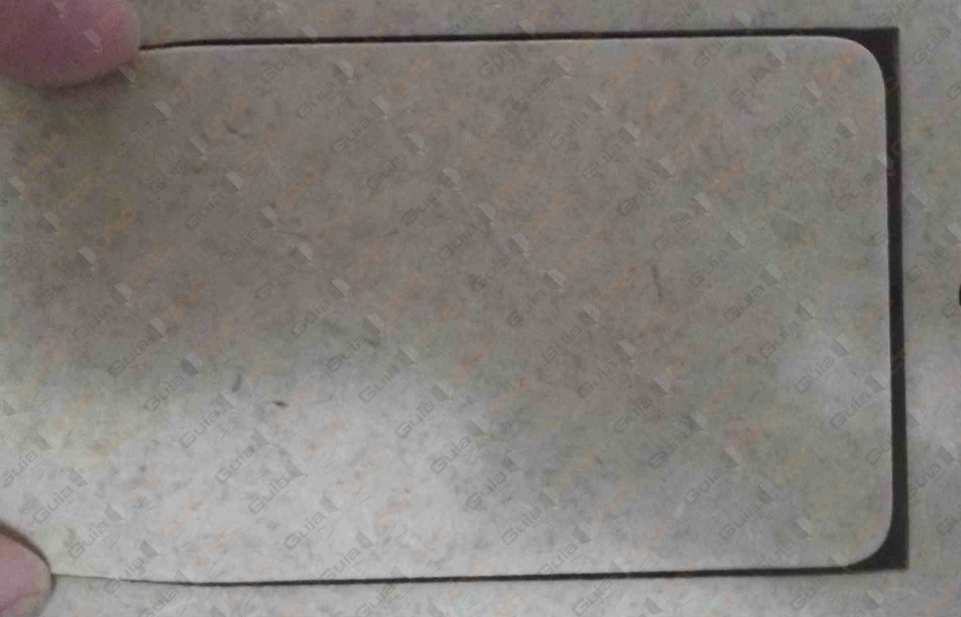

Re:Projeto Beto_s CNC-AS1
« Resposta #54 Online: 23 de Janeiro de 2012, 21:24 »
Beto,
Experimente usar G64 P0,1 por exemplo, e assim voce limita o raio no canto em 1 décimo...

« Resposta #56 Online: 29 de Janeiro de 2012, 18:28 »
Seguindo a dica do Gilii , utilizei o G64 sem definição de parâmetro e o resultado se observa no corte externo da peça retangular que está colocada para comparação. Nos cantos fica arredondado onde seria 90 graus.
Depois refiz o corte com G64 P0,1 e o resultado comparativo aparece no corte interno da peça , cantos precisos e velocidade regular.
Valeu Gilii !
