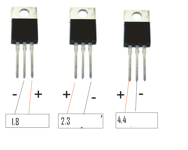

Preciso de ajuda, por favor.
Estou a iniciar os testes na cnc3ax, usando uma fonte de pc, onde a mesma está fornecendo uma saída de 10.4V. Quando testo o pino 2 e 12 do ci, o valor deviria ser de 5V, mas está com  3.5v, pergunto: O problema está na voltagem da fonte ou algum defeito referente à componentes na placa?
Antecipado agradeço.
Obrigado.
SDS.: Casarini.
Re:Projeto - Casarini - 1º CNC
« Resposta #168 Online: 16 de Outubro de 2011, 14:21 »
Casarini,
A tensão de 10.4V na fonte é anormal, provavelmente a fonte pode estar com defeito ou é de baixa qualidade. Mas 10.4V seria suficiente para que o CI regulador de tensão da CNC3AX gerasse 5V, e não 3.5V.
Meça as tensões nos terminais do CI 7805 da CNC3Ax, e veja se os 10.4V estão caindo ainda mais ao ligar a fonte em sua CNC3AX.

« Resposta #169 Online: 16 de Outubro de 2011, 15:29 »
Miniathe, fiz uma montagem de como fica os valores do 7805, veja se consegue entender.
SDS.: Casarini.
« Resposta #170 Online: 16 de Outubro de 2011, 16:15 »
Casarini,
Vc esta fazendo a leitura na posição de tensão AC do multimetro.
Gire o botão noventa graus para a esquerda que é a posição de leitura DC.
