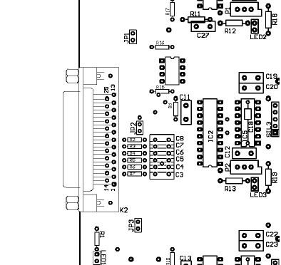

Casarini, se vc colocar o macho na placa vai ficar invertido os pinos, vc vai ter que inverter os fios do cabo. Uma foto é da placa e outra e da saida do pc.
 Olha no conector que sai do pc e liga o 1 no 1 da placa cnc1ax o 2 no 2 e assim por diante, esquece os numeros que estão no cabo.
 Mas no pc e na placa os numeros tem que bater.
 Quando eu montei a minha eu sofri pra fazer, mas eu cortei um cabo e soldei o fio direto na placa.

« Resposta #294 Online: 14 de Novembro de 2011, 22:31 »
A imagem está meia pequena mas ta pra ver e entender oq acontece, eles ficam invertido.
