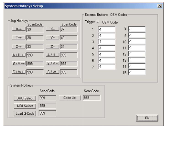

agora só estou brigando com o jog qua não ta afim de funfar, fabio v. esta representando o mech 3? já tem o preço do programa horiginal?

« Resposta #333 Online: 20 de Julho de 2009, 11:33 »
Ivan,
às vezes pode ser uma besteira, como por exemplo o mapeamento errado das teclas...
Experimente ir no menu "Config - System HotKeys"
Vai abrir uma janela, e nela verá que há um quadro chamado "jog Hotkeys" com botões (por exemplo X++, X--, Y++, Y-- etc)
Para mapear as teclas, aperte o botão X++ e aperte a tecla do tecladoque deseja usar para mover o eixo nesta direção
Faça isso para todas as teclas que deseja usar.

« Resposta #335 Online: 20 de Julho de 2009, 11:53 »
Ivan,
valeu Fabio, mas ainda não deve ser este o pulo, continuo tentando...

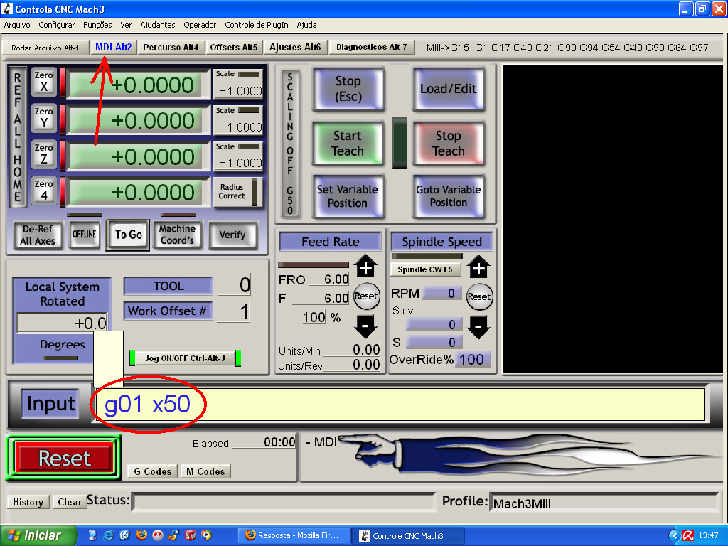

Ivan,
Experimente abrir a janela MDI (seta_Vermelha) e digite o seguinte comando:
G01 X50
E aperte ENTER - o eixo X deveria se deslocar 50mm
Re: Projeto Cnc de 4 eixos "Close Encounters of the third-kind-1977"
« Resposta #342 Online: 20 de Julho de 2009, 13:55 »
Numa das mensagens anteriores, voce mostrou uma janela de configuração onde há uma configuração de ESTOP no pino 10 da porta LPT1.
Lembro que um pouco antes dessa postagem, voce perguntou sonre um J13 da sua placa, e na tradução dizia que se for usar um botão de emergencia, deverá ser de contato normalmente fechado.
Se estiver usando o botão, este deverá estar desarmado e se não estiver usando deverá ter um jumper que fecha o circuito nesse J13..
Veja que no Mach3 há um botão RESET no canto inferior esquerdo, e deve ser apertado de forma que seu contorno fique verde.
Se estiver usando um comando de reset fisoco (ligado na placa) verifique se realmente está usando pino 10 conforme foi configurado no programa - se for outro pino, ajuste o programa.

Ivan,
G01 X50
Tentei e não aconteceu nada, Fabio que versão é esta que você esta usando, a minha é diferente da sua, você tem uma versão para teste?
