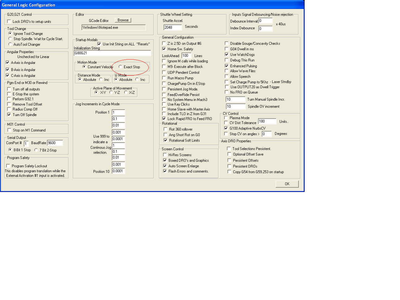

por favor, já que você tocou no assunto, me fale mais sobre o Pen On Service? hoje fui fazer um desenho de um carro, e a cnc parecia que estava tendo um ataque epilético, mesmo para desenhar um traço ela o subdividia em 3 a 6 etapas  :P
Caro Ivan, percebi no vídeo que sua máquina está andando aos pulos .....como comenta acima......verifiqu e na tela General Config do Mach se a opção exact stop está marcada....se estiver desmarque e marque Constant Velocity, como no exemplo anexo. Creio que sanará o problema.

verifique na tela General Config do Mach se a opção exact stop está marcada....se estiver desmarque e marque Constant Velocity, como no exemplo anexo. Creio que sanará o problema.
Eduardo, essa flechada foi certeira bem na maçã!  Obrigado, olha ai o video do resultado
Velocidades: X8000 mm/min Y 7000 mm/min Z 6000 mm/min taxa aceleração em 10% de cada valor respectivamente:

Ivan, agora a maquina ficou SHOW DE BOLA!!! ta parecendo patins no gelo... liso, liso. Coisa linda de se ver.
Meus parabéns!
