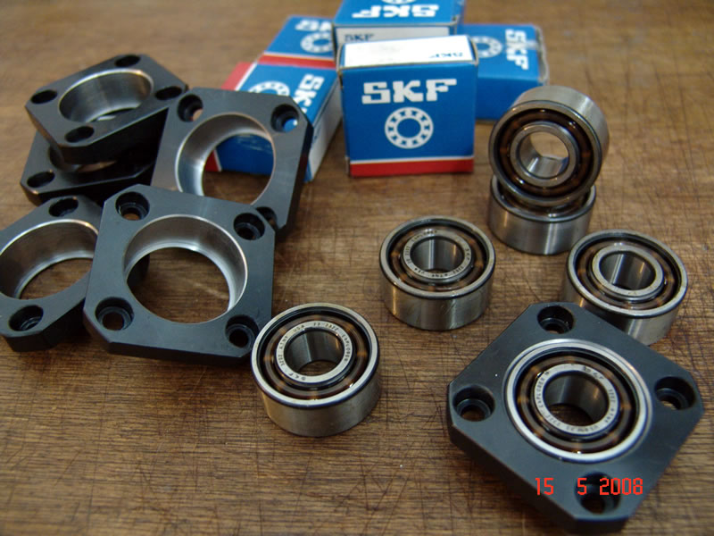

Pessoal, estou com uma duvida a respeito de um mancal, a inicio eu pretendo pedir para LGV fazer o corte dele com jato de água como vocês podem ver na foto ele tem um furo de 30 mm, que não é centralizado, sobre este furo será necessário fazer um rebaixo (em vermelho) de 17,5 mm por 40 mm de diâmetro paro o encaixe do rolamento de contato angular de dupla carreira que pretendo embutir nele.
Minha duvida é a seguinte como o rebaixo para o mancal será feito em um torno, eu gostaria de saber se será necessário mandar cortar o mancal quadrado e depois dar a forma final a ele, ou o fato do rebaixo não ser no centro do mancal não ira influenciar no momento em que o torneiro prender o mancal no torno?

Ivan,
Normalmente esta peça poderá ser fabricada ou num torno (com uma placa de 4 castanhas independentes) ou numa fresadora.
Em qualquer dos casos, o ferramenteiro deverá primeiro determinar o centro da furação de forma que ele a use para localizar a peça no centro da máquina, seja ela qual for.
Se a peça for definitivamente fabricada em um torno, continua valendo o que eu disse.
Como pretende fixar os rolamentos aí dentro e impedir que se movimentem?

Desculpe não entendi, então não é possível cortar o furo de 30 mm D com jato de água, e depois fazer um rebaixo de 40 mm D no torno?
Possível é, mas o correto seria usinar estes rebaixos.
Se fizer um furo de digamos 25mm, o ferramenteiro poderia centrar por este furo, e abrir para os 30 e fazer o rebaixo de 40mm
Se o furo de 30 não é importante (por exemplo só para passagem do fuso, então acredito que poderá ser feito no jato d'água, mas ainda sou favorável ao primeiro caso - da usinagem à partir de um furo menor.
e so fazer o furo com mais profundidade e colocar uma trava na parede para o rolamento nao sair, aquelas que precisa daquele alicatinho pontudo para tirar sab.
Negativo - quando se montam rolamentos de contato angular deve-se promover algum meio de bloqueio das pistas.
Normalmente se colocam os rolamentos em "O" isto é, as pistas externas ficam em contato uma com a outra, e se faz a pré carga pelas pistas internas, por exemplo com uma porca de passo curto.
...gostei da idéia do anel trava, mas na verdade eu estava pensando em fazer o rebaixo socado,
De jeito nenhum !
alguns torneiros e ferramenteiros chamam este encaixe para rolamento de ajuste batido, onde o rolamento entra muito apertado e só sai dali com um saca polia...
O nome correto disso é ajuste por interferência, mas é usado só em alguns casos específicos.
Se montar rolamentos de contato angular desse jeito, vai quebrar a cara.

« Resposta #68 Online: 11 de Junho de 2009, 21:26 »
(por exemplo só para passagem do fuso, então acredito que poderá ser feito no jato d'água...
Seria este o caso
Você tem um rascunho disto ou alguma foto?
Como não sico muito bonito de cara engessada preforo fazer o certo, você pode me explicar melhor, só que no momento eu tenho o seguinte senário, os fusos já foram usinados com medidas especificas a isto (por favor veja a foto...), sendo assim o minimo que posso fazer é colocar uma tampa sobre o mancal para segurar o rolamento dentro do Mancal pela pista externa dele. Isto seria correto?

Bom pensando bem eu ainda posso usinar o fuso se for este o caso, só pra lembrar estou usando rolamentos 3203 ZZ, o ZZ sgnifica com os dois lados fechados foto...

Ivan,
Pois e - estes mancais sao os mais adequados...
usinei umas pecas dessas para o Lolata - mancais para os rolamentos angulares e para os rolamentos flutuantes.
Eu se fosse voce repensaria em fazer a coisa bem feita.

Fabio a foto do rolamento com mancal da obr a cima é da minha cnc antiga, só pra relembrar  http://www.guiacnc.com.br/index.php/topic,2389.15.html
e após chegar a conclusão que o mancal poderia ser usinado afim de substituir os rolamentos fixos simples da obr, foi o que eu fiz no final lembra? http://www.guiacnc.com.br/index.php/topic,2389.120.html   E agora estou fazendo o mesmo porem não vejo graça em comprar os mancais da OBR, por 90 dinheiros cada sendo que posso faze-los já que sei o que deve ser feito com menos de 30 dinheiros cada, se você reparar bem no meu desenho é exatamente o que estou fazendo...
Vc chegou a dar uma olhada nos mancais deles? Acho que a ideia é a mesma dessa foto (skf); tem a tampa, duas buchas espaçadoras e a porca trava...
