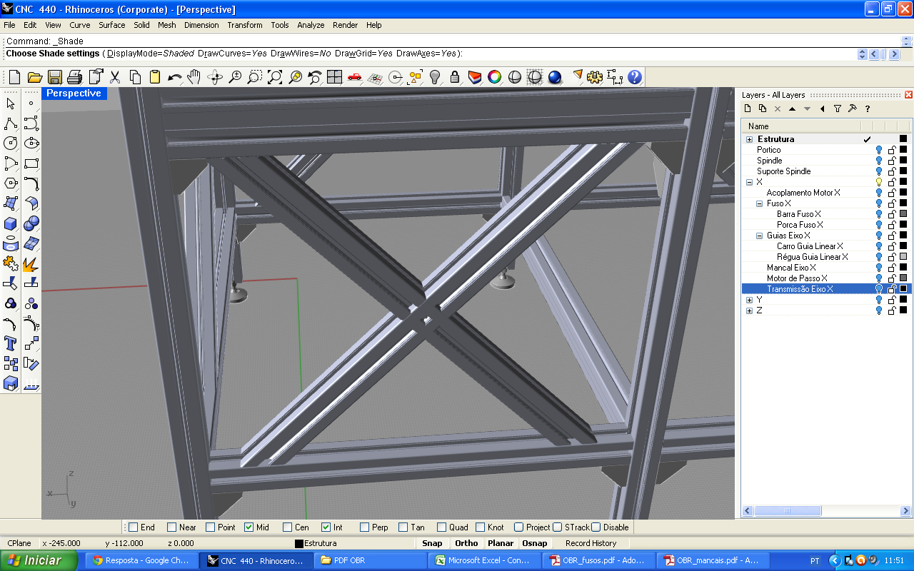

Prezados, segue status atual da contrução da minha CNC. Infelizmente não mexi no fim de semana no meu projeto, apenas hoje consegui mexer e decidir começar do zero novamente, em vez de realizar alterações naquele projeto pronto.
Como já disse o primeiro projeto foi mto útil, sim, no sentido de ver aonde poderiamos melhorar. Bom Acabei por diminuir minha estrutura, ela está com 1400X880 , por receio de haver algum problema com flambagem de eixo, e também por não ver necessidade de uma máquina tão grande, no momento.
Como vcs vão reparar na foto, optei por utilizar cantoneiras externas em vez de utilizar cantoneiras internar nos perfis de aluminío, fiz essa opção pois me informei no site da OBR, e tinha um comparativo entre os métodos de fixação dos perfis, e a cantoneira externa: http://www.obr.com.br/perfis-tabela
De Acordo com o Site, a Cantoneira que estou utilizando na estrutura agora, seria mais eficiente em relação à vibração e faria do perfil uma estrutura mais resistente. Esteticamente, a cantoneira interna é melhor , sem dúvida.
Segue a Foto de como a Estrutura está no momento:
Abraços Nacim

Sugiro uma oposição nas mãos francesas (em 45°) ,ou seja criar um "X" virtual entre elas.
As de um lado num sentido ( / ) e as opostas noutro. ( \ )
Creio que com essa "amarração" daria mais estabildade à estrutura.
Boa sorte.

Edison, obrigado pela sugestão. Vc queria dizer, fazer a estrutura na maneira desta foto:

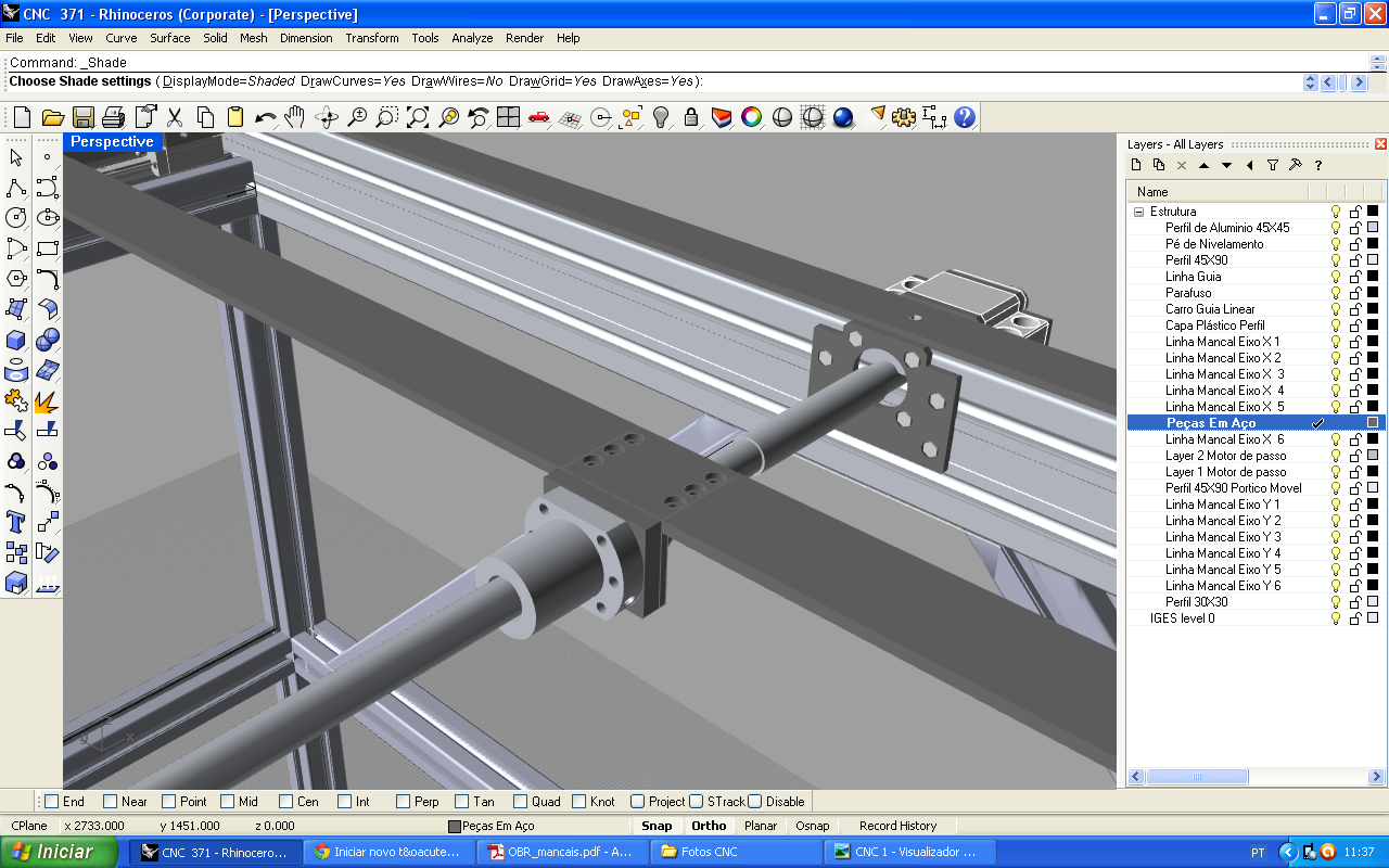

Agora Estou Projetando a Parte que irá transmitir a força da porca do fuso do Eixo X até o Carro na Guia Linear
Ficou da Seguinte Maneira:
A Porca é aparafusada em uma Cantoneira de Aluminio (Pefil "L"), com um reforço (Foto 3), essa parte tem furação M12e M8, e as chapas são de 10mm (Não sei se exagerei, o aspecto final, para mim, pareceu bem robusto, visto no computador)
Na parte do Carro, duas Cantoneiras em L seguram as Estrutura, com Parafusos que vão desde M4 até M12 (Fotos 1 e 2)
Semana que vem chegará o Pedido da OBR, e a Brincadeira Começa Oficialmente!!

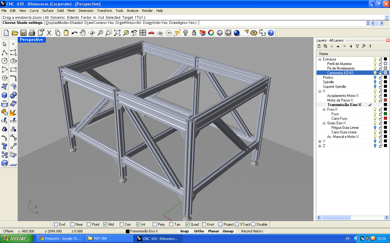

Prezados Colegas
Como havia dito, a minha primeira CNC projetada não saiu como eu queria,
acabei perdendo muita área útil com a escolha da configuração do portico,
e o tamanho dos fusos e mancais também não contribuiam. Além disso,
não estava gostando da forma como a força estava sendo transmitida das
porcas dos fusos para as guias lineares, e dentre outros detalhes. E decidi começar
minha CNC do zero novamente, e terminei no dia de hoje!
Acabei aumentando o diametro do fuso, para 25mm e acabei colocando um carrinho maior
no eixo X (OBR MSA 20), os outros eixos continuam com o MSA 15 S. Os mancais continuaram o
mesmo pois o BK17 suporta o Fuso de 25mm. (foto 1)
Além disso, eu mudei o desenho do pórtico e a disposição das réguas das
Guias lineares, para aproveitar melhor a área útil.
Eu tbm eliminei o acionamento por polia, e mudei a disposição das réguas no eixo z, em relação
ao projeto anterior. Essa nova disposição fez com que eu ganhasse uns 10cm de área útil no eixo Y,
foi bem interessante. (foto 2)
Além Disso coloquei quatro cantoneiras para suporte do Pórtico (Foto3), e a parte superior do pórtico
está sustentada sobre cantoneiras internas, pois se colocasse externa, iria atrapalhar as anteparas, as réguas
e a porca do fuso toda hora que o eixo Z fosse para alguns dos cantos.
Seguem as fotos, os perfis da OBR chega terça feira, e já estou perto de fechar os fusos, mancais e guias.
Espero que gostem, sugestões serão bem vindas!
Abraços Nacim
