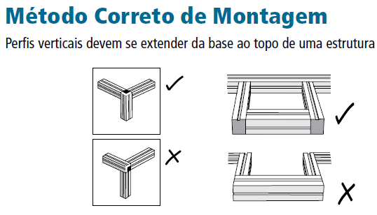

bom dia, sei que oque vou falar agora, já nao resolve mais, mas se voce tivesse colocado os perfis superiores inteiros nao seria mais interessante...

Clodoaldo, pensei a mesma coisa qndo comecei a projetar a minha CNC.... mas qndo eu vi o PDF da OBR afirmando sobre o método de montagem, e tbm vi algumas CNC's montadas com perfis de aluminío extrudado como a minha, preferi seguir dessa maneira.
Um grande abraço, Nacim
