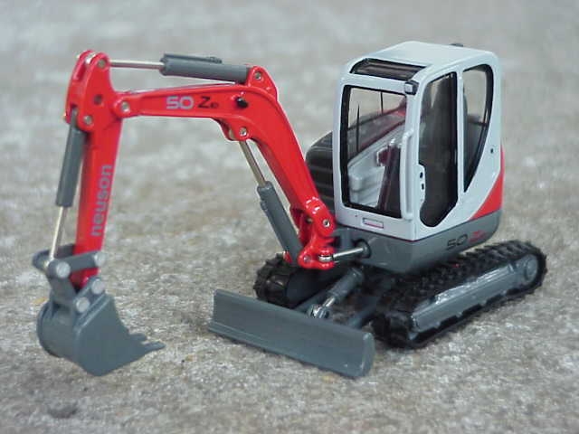

Eu estava brincando com um alicate de pressão, e me veio a seguinte idéia, criar um movimento angular em X do splinde, veja a foto...
verde = fuso
vermelho sistema de dobradiça
azul = motor de passo
Preto= splinder e suporte do mesmo
http://www.nardinieletrica.com.br/fotos/produtos/717_1.jpg

Projeto completo de CNC Router
Re: Projeto completo de CNC Router
« Resposta #356 Online: 24 de Fevereiro de 2008, 11:05 »
Como isto é por dentro, e as possibilidades de se construirmos este sistema?
Na minha opinião deve ser uma redução grande e bem, ajustada...
Você tem idéia de quanto seria o investimento mínimo para realizar isto?
Não sei - teria que ter um desenho para analisar - de qualquer forma, o tipo de engrenamento deveria ser o mais justo possível, e deveria prever algum tipo de ajuste para minimizar as folgas...

A idéia evoluiu um pouquinho, vale a pena continuar??? alguém se arrisca a opinar???
« Resposta #359 Online: 24 de Fevereiro de 2008, 11:24 »
Ivan,
Acredito que da forma que você fez, o motor está sujeito a alguma folga tanto quando estiver na vertical, mas principalmente quando estiver na horizontal...
O que acha de usar uma cremalheira para posicionar o motor?
