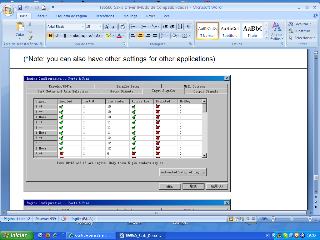

gostaria que alguem me desse aqui uma ajudinha ,qual a finalidade desta configuração no mach 3
Re:projeto do louro
« Resposta #19 Online: 01 de Fevereiro de 2011, 17:55 »
Louro,
A imagem mostra que a máquina estaria usando sensores para cada eixo com dupla função - final de curso e origem.
Descrevendo um eixo apenas (a coisa se repete para os demais eixos) provavelmente a sugestão está em usar dois sensores ligados em série (um em cada extremo do movimento) onde não há distinção se é sensor de final de curso para direita ou esquerda, e nem se é sensor de origem.

sr .fabio esta configuração serve para os fins de curso certo?
é que quando eu dava o    ref.all.home   o dro do z  passava a vermelho e começava a subir sem parar
Re:projeto do louro
« Resposta #21 Online: 01 de Fevereiro de 2011, 18:43 »
Louro,
As reações do programa dependem de como ele está configurado - o que aconteceu está correto.
Se voce tem indicados finais de curso (fisicamente presentes) como na imagem, quando se aperta a tecla para a rotina de procura da origem (Ref Home All), haverá movimento real.
Se voce não tem finais de curso reais, quando se aperta o botão de referenciamento, os eixos são apenas ajustados logicamente...

sr. fabio eu ainda não pus os fins de curso,o ideal é por fins de curso na maquina certo?
qual a opinião?
Re:projeto do louro
« Resposta #23 Online: 01 de Fevereiro de 2011, 19:26 »
Louro,
Veja - eu creio que é um opcional que sim, tem seu valor, mas é discutível...
Eu uso corriqueiramente máquinas sem finais de curso e sem sensores de origem - sejam em separado, sejam compartilhados, e não sinto falta de nenhum...
Há o outro lado da moeda:
Faço suporte técnico para um importador de máquinas cnc e estas tem finais de curso e de origem, e trabalho igualmente à vontade nelas, bastando apenas me lembrar que as rotinas de trabalho e de ajustes iniciais são semelhantes, mas com suas características próprias...
Na minha opinião pessoal, se optar por usar finais de curso e de origem (compartilhados ou não) a configuração fica mais completa se usar um benefício do Mach3 que são os "Limites Lógicos" - aí sim a coisa fica completa...
Entenda que são funções distintas:
- limites fisicos de final de curso são feitos para evitar colisões, e quando a máquina aciona um deles o Mach3 entra em estado de emergencia - a máquina pára, e é necessário a intervenção do operador para tirá-la desta condição...
- limites lógicos são interessantes porque mantém a máquina livre e em funcionamento quando se alcança um deles - mas entenda que esta utilidade é válida para movimentos manuais (JOG).
Caso os limites lógicos estejam ativos, e por exemplo o operador tentar rodar um programa onde o trabalho é maior que a área útil da máquina, ou que ele não respeite as origens-peça, o sistema sinaliza com um alarme visual (janela de mensagem) e só permite que se movimente a máquina com intervenção do operador - então caso o operador ignorar o aviso de erro, a máquina irá em trajetória de colisão real, mas irá para fisicamente no sensor de final de curso, e entra em emergencia.
Esta é a sequencia de emergencia do Mach3 e que eu acho m,muito válida para máquinas de um certo porte e inércia.

Desculpe - lhe informei algo não muito corretamente:
Disse que quando a máquina está com os limites lógicos acionados e o operador tentar rodar um arquivo que por exemplo excede as dimensões úteis da máquina ignorando o aviso de limte, que a máquina iria colidir no final de curso fisico - está errado.
O programa avisa sim que o arquivo excede os limites e dá opção de ignorar, mas a execução não prossegue - a máquina pára até que o operador corrija a situação.

« Resposta #25 Online: 01 de Fevereiro de 2011, 19:52 »
muito obrigado por responder, em principio vou por só finais de curso simples para evitar colisão para não danificar peças mecanicas e evitar que o motor fique em esforço nos varões roscados
Re:projeto do louro
« Resposta #26 Online: 01 de Fevereiro de 2011, 20:20 »
Sim - o mais importante é preservar peças delicadas como castanhas de esferas recirculantes - podem quebrar se os esforços forem grandes - os motores não me preocupam, porque eles "patinam" eletricamente falando...

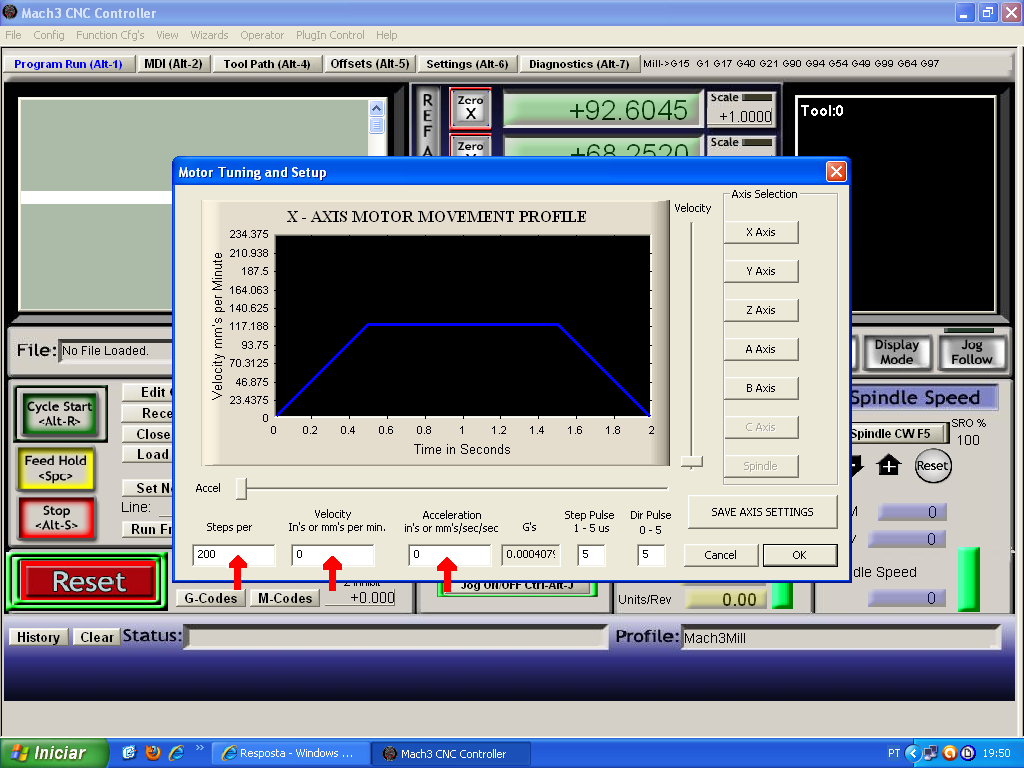

amigos venho aqui pedir alguma ajuda a quem tem esta controladora TB6560 a trabalhar com o mach3, estou com dificuldade em achar a resolução certa tenho fusos de 16mm com passo de rosca de 2mm, para a maquina andar 10mm o fuso dá 5 voltas quais seriam os valores a por na configuração dos motores
Re:projeto do louro
« Resposta #28 Online: 05 de Fevereiro de 2011, 21:49 »
Louro,
Se tiver usando a config de passo cheio no 6560 o calculo do step per é simples: 200/2=100
Se for meio passo: 400/2=200, e assim em diante.

se bem entendo o valor que se coloca no(( steps per)) é que tem a haver com a resolução o resto dos valores é o que a maquina aguentar sem perder passo certo?
