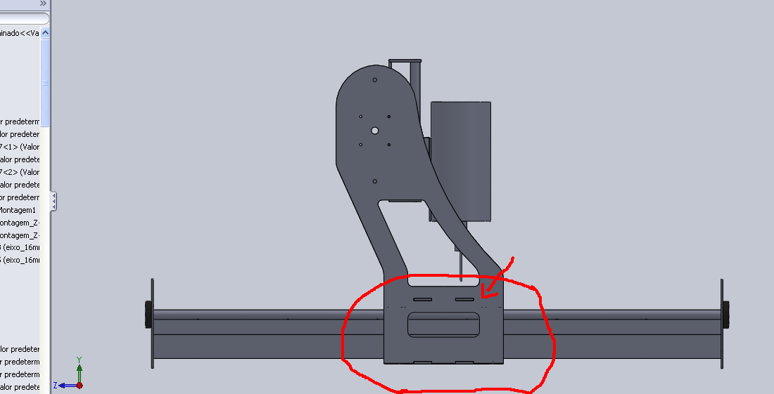

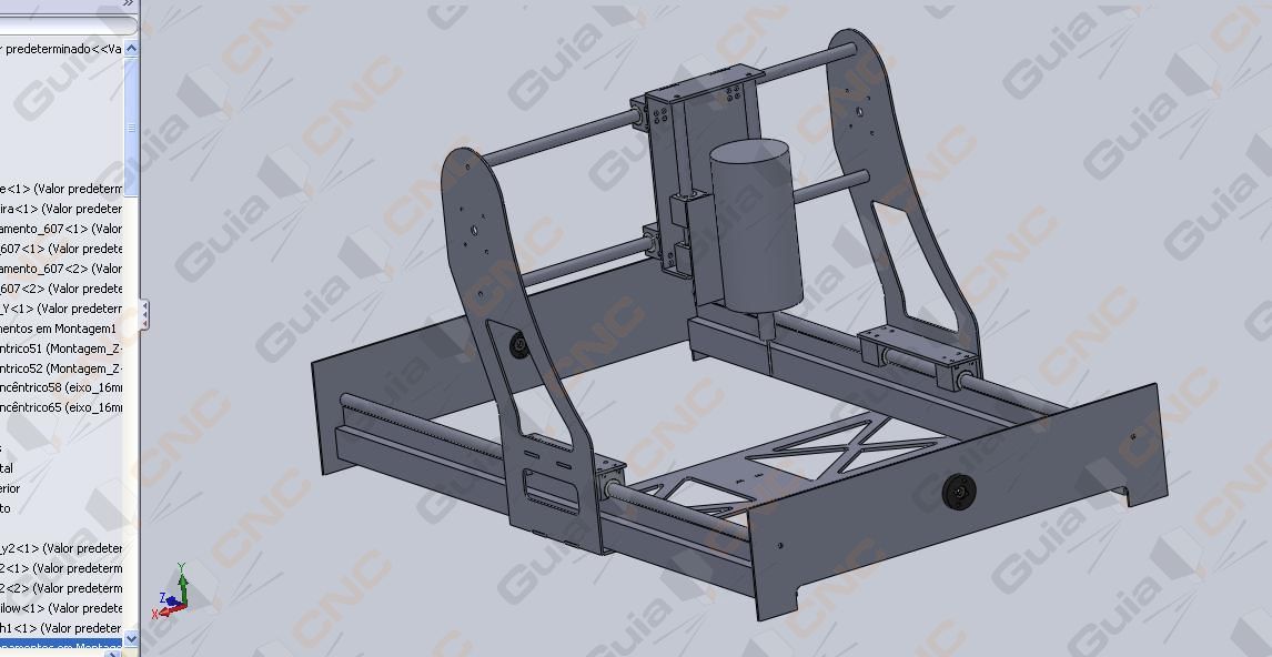

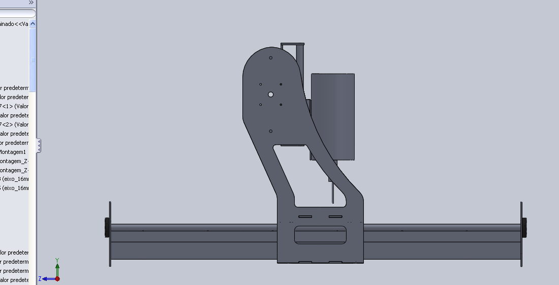

Eixo X 950mm 16mm Apoiado
Eixo Y 600mm 16mm
Eixo Z 230mm 16mm
A principio vou fazer o chassi em aço carbono 4,7mm
Preciso de dicas e ajuda dos mais experientes.

Nessa foto, to em duvida se eu furo a chapa e parafuso ou faze encaixe e soldar com TIG. Se eu soldar não vai empenar ou mudar de posição a chapa?

Offline Casarini
  • ARAGUARI - MG - BRASIL
  • Posts: 420
  • A tua benignidade será renovada para sempre;
Re:Projeto Edvaldorin 1° CNC fresar MDF
« Resposta #3 Online: 12 de Outubro de 2011, 21:02 »
Edvaldorin, no meu ponto de vista, usar parafuso é mais fácil, pois você fura, faz a rosca e parafusa, já com a solda, há possibilidade de deformação do material, a não ser que você faça um gabarito e solde a peça apoiada no mesmo, o que levará um certo tempo e mão-de-obra. Isso é minha opinião ok?
SDS.: Casarini.
Offline André Trigo
  • Posts: 188
« Resposta #4 Online: 12 de Outubro de 2011, 21:23 »
Edvaldorin,
Pelo que eu já andei lendo por aqui... sempre que for possível, o melhor é usar parafusos...
Olhando o seu projeto, eu pensei na possibilidade de usar uma cantoneira no lugar da chapa... facilitaria a fixação por parafusos...
Mas vamos deixar o pessoal que realmente entende comentar...

Eu vou fazer furo no laser, pra ficar com precisão maior

Eu vou fazer em aço carbono, qual a espessura que eu uso, to pensando em usar 4,7mm?
« Resposta #14 Online: 20 de Outubro de 2011, 19:16 »
Se for bem feito, provavelmente não muda de posição, mas é muito difícil soldar sem evitar algum empenamento, o melhor seria parafusar o suporte do mancal.
