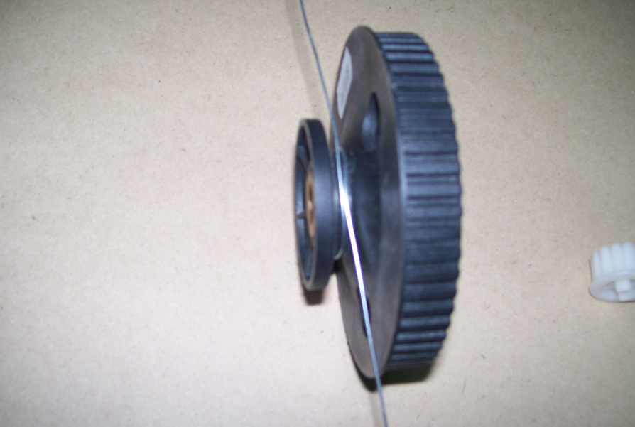

- RDS, as polias são de tanquinho tem nessas lojas q vendem peças de geladeira, a maior tem 60 dentes e a menor 14 dentes é um jogo vem td junto.
- Rubens, como vc disse eu tive q adaptar aquela barra na última hora or causa de uma folga,

A minha máquina e movimentada também por cabos de aço....No começo hávia contruido uma com parafuso (barra roscada), uma com correia dentada, outra com corrente, e finalmente com cabo de aço. Desisti de usar a barra roscada pois achava que a máquina se movimentava muito devagar!, isso, sem antes mesmo cortar alguma coisa, pra tirar conclusões definitivas!. Somente testava as máquinas que fazia em vazio(sem nada pra cortar).... O sistema que uso na minha máquina agora da à ela uma alta  capacidade de movimentação...        Legal? ;D  PRA MIM Não!!!! ::) Vi depois que começei a cortar madeira, e outros materiais em minha máquina, que não adianta muita "velocidade", visto que a ferramenta de corte não acompanha o conjunto! :'( :'( :'( Fabricio, na minha máquina uso o turbo cnc para controle dela, como placa de controle uso a "CNC3AX" para um corte bom, onde se inlui um menor risco de quebra da ferramenta de corte (brocas ou freza), tenho que trabalhar em uma frequência de 250Hz, nos eixos "X" e "Y",no eixo "Z" uso uma frequência maior com o objetivo de que o ferramenta desça e suba mais rapido agilizando assim o processo de usinagem(corte)...
Então veja bem: Não é tão util se ter um carro, cuja velocidade pode ir até 450Km, se não há estradas que o comporte, e ainda a legislação não permite velocidade tão alta....
Quero dizer com isso, que eu não achei a sua máquina tão lenta!...
Veja o sistema de transmissão que uso.... .
Um grande abraço! :)
