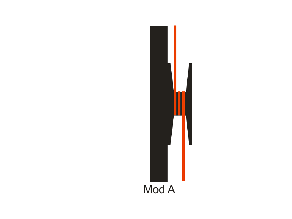

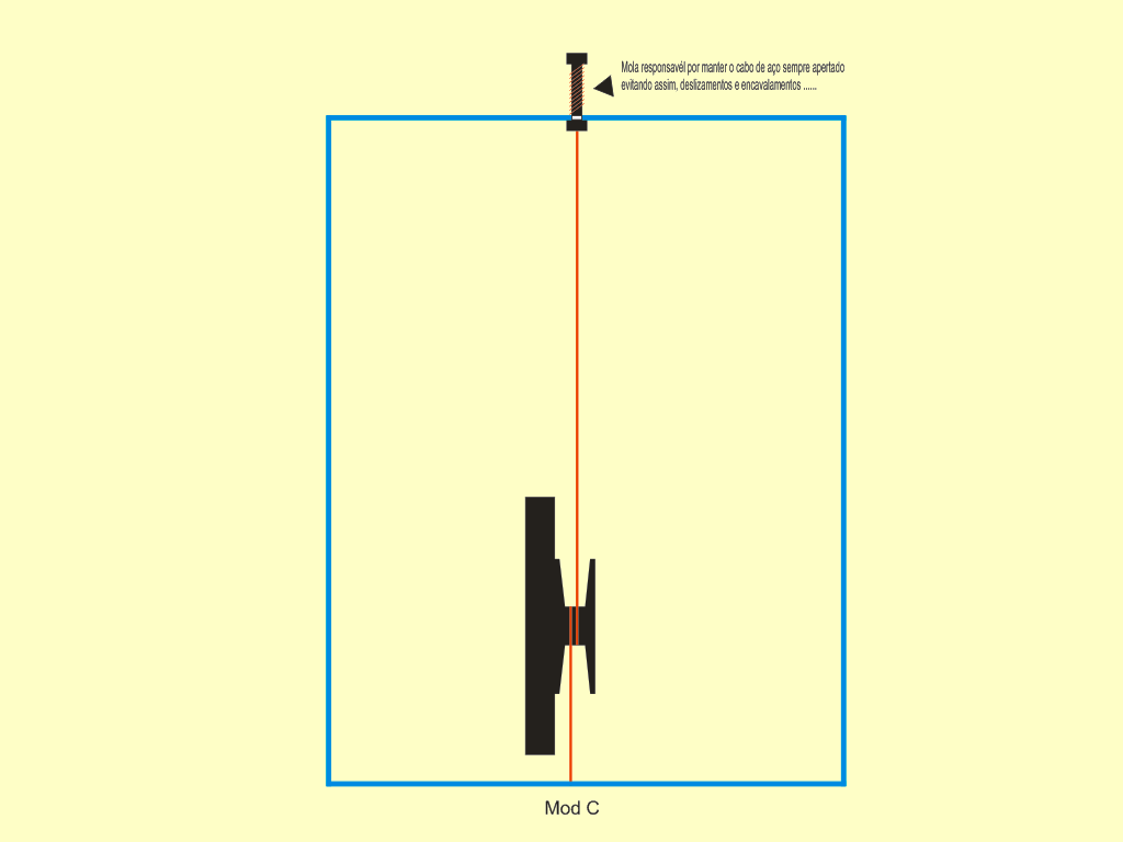

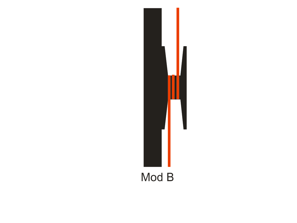

Bom, usei uma polia de tanquinho e cabo de aço mais fino que encontrei.
Porém durante a movimentação o cabo se 'encavala' nele mesmo dando até um estalo característico.
Voces tiveram este problema ?? Se sim como fizeram para resolver...
Olá amigo (RDS),tudo bem? :) Cheguei a enfrentar  esse problema dos encavalamentos dos cabos
de aço, e consegui resolvê-los de duas formas!. Primeiro percebi que há uma forte relação entre os encavalamentos e a forma de enrolar o cabo na polia e o ponto inicial do eixo, como você pode ver na figura abaixo"Mod A" e"Mod B". O modelo "Polia com esticador" e o que eu uso não tenho problemas com ele . Agora quero que você leve em consideração o que os demais colegas disseram:
As pontas do cabo deverão estar fixadas de forma que compensem o deslocamento das espiras vobre o carretel
A área útil da minha máquina é de 65x45 cm, pode ser que isso influêncie no bom resultado,que tive! ;D ;D ;D. mais também me lembro que cheguei a fazer um eixo com dois metros ,e tive um bom resultado!!!
Um grande abraço!!!! ;)
Att:Robinho
