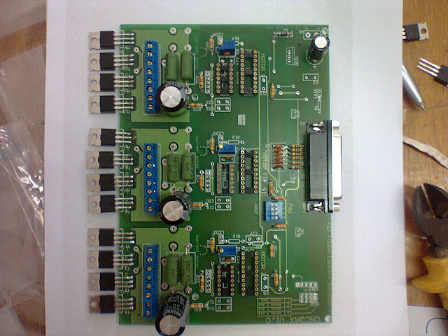

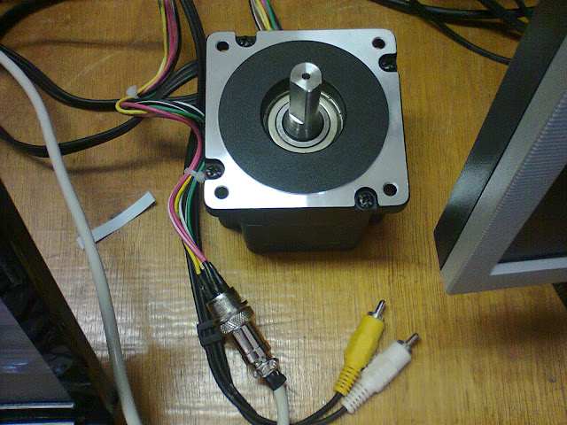

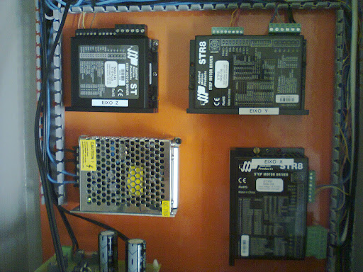

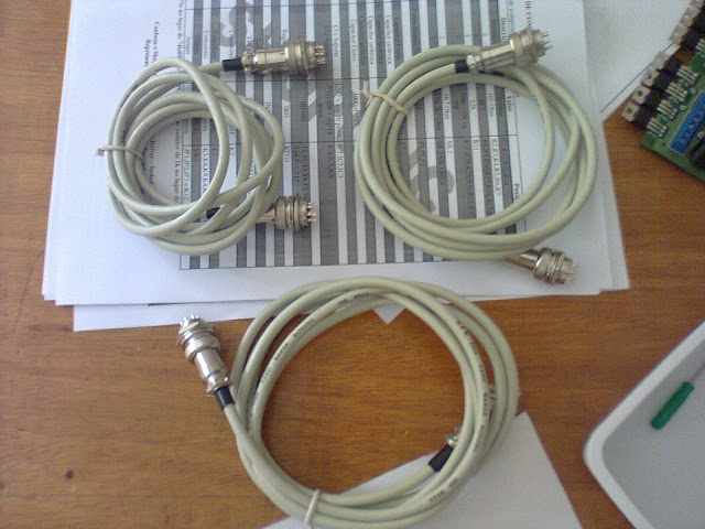

Blz Alebe...encontrei as pastas.
Então quer dizer que minhas alterações não podem mais ser feitas em Step Config pois apagarão essas manuais das pastas...ok.
Já consegui testar os drives, todos fora do acoplamento mecânico e com apenas um motor, pois os outros estão na faculdade...por esse motivo não consigo rodar os 3 juntos e ver se vão funcionar sem alarmes.
Segue algumas fotos da parte elétrica que montei.
Valeu
