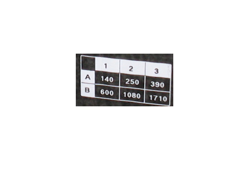

Grande Fábio.
Tudo em ordem com voce?
Por favor, sendo voce o grande mestre na vetorização. ehehehehe.
Pode me dizer como faço para vetorizar uma foto como a anexa poir exemplo.
Estou tentando fazer pelo Corel trace 11, usando o método "rastreio".
Mas nenhuma das opções fica boa.
Dai tentei fazer á mão mesmo, mas como posso fazer para criar essa tabela.
Estava fazendo vários quadrados e sobrepondo cada um deles, mas não consigo fazer ficaem exatamente um cima um do outro (linha sobre linha comose fosse uma só).
Conhece alguma maneira mais simples e eficiente?
Os números é facil, mas a tabela não está não.
Agradeço sua orientação.
Re: Projeto - Fcamargo

Offline fcamargo
  • Posts: 2974
  • www.faraos.net
    • industria de máquinas
  • Cidade - UF: Curitiba
« Resposta #342 Online: 26 de Setembro de 2008, 16:53 »
é isso?
tá em vetor pro corel 8 ou superior..
espero que sirva.

Fábio,
Ensina a pescar e não o peixe pronto ;D
Qual a seqüência ?

Offline fcamargo
  • Posts: 2974
  • www.faraos.net
« Resposta #344 Online: 26 de Setembro de 2008, 18:20 »
na verdade e fiz de olho... desenhei a placa dentro de acordo com o modelo que ele postou..
não sei se tá na medida certa.. se não estiver o arquivo ta ai pra ser mexido..
