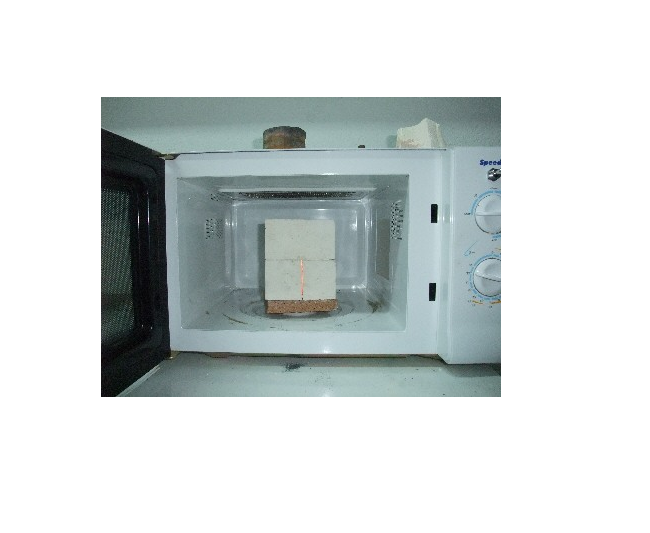

que tal um forno de fundição com micro ondas.
vi isto no site cientificosaficiona dos.com

será que a idéia serve para o forno?
A mesma coisa que meu filho pensou ... parece uma turbina de avião.
Com a diferença que a idéia é manter o ar dentro da câmara de combustão o maior tempo possivel, enquanto a turbina tenta fazer ele sair mais rápido para gerar o empuxo.
Abraço.
