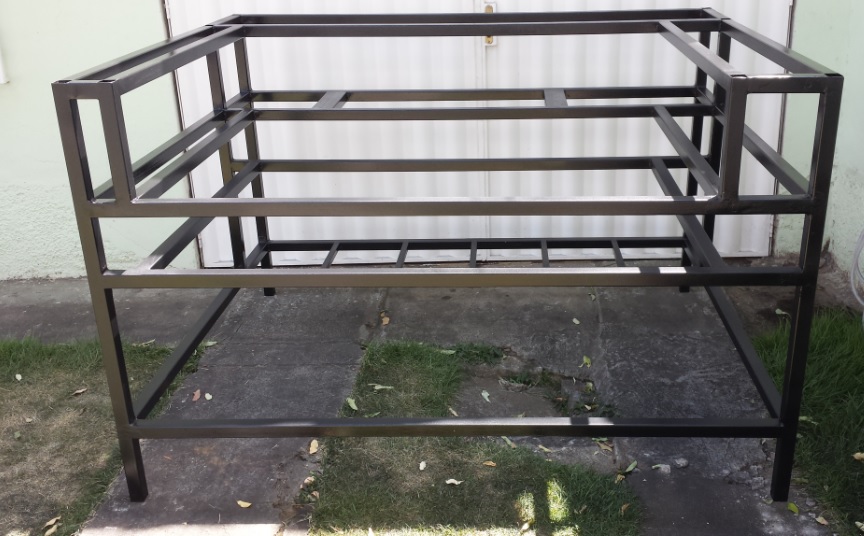

« Resposta #4 Online: 12 de Fevereiro de 2015, 10:11 »

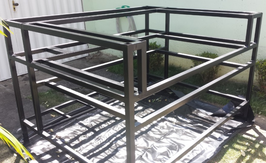

Desistir de anexar. Segue no corpo.
http://www.wlinformatica.inf.br/laser/foto01_.jpg
Projeto Laser 1400x900
http://www.wlinformatica.inf.br/laser/foto02_.jpg
http://www.wlinformatica.inf.br/laser/foto03_.jpg
http://www.wlinformatica.inf.br/laser/foto04_.jpg

Boa tarde,
Obrigado pela dica, seguimos ela e colocamos parafusos M6 nos 4 cantos para ajustar alinhamento e descer para o 4 eixo. Sua dica foi em uma boa hora.

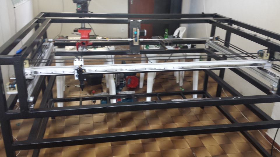

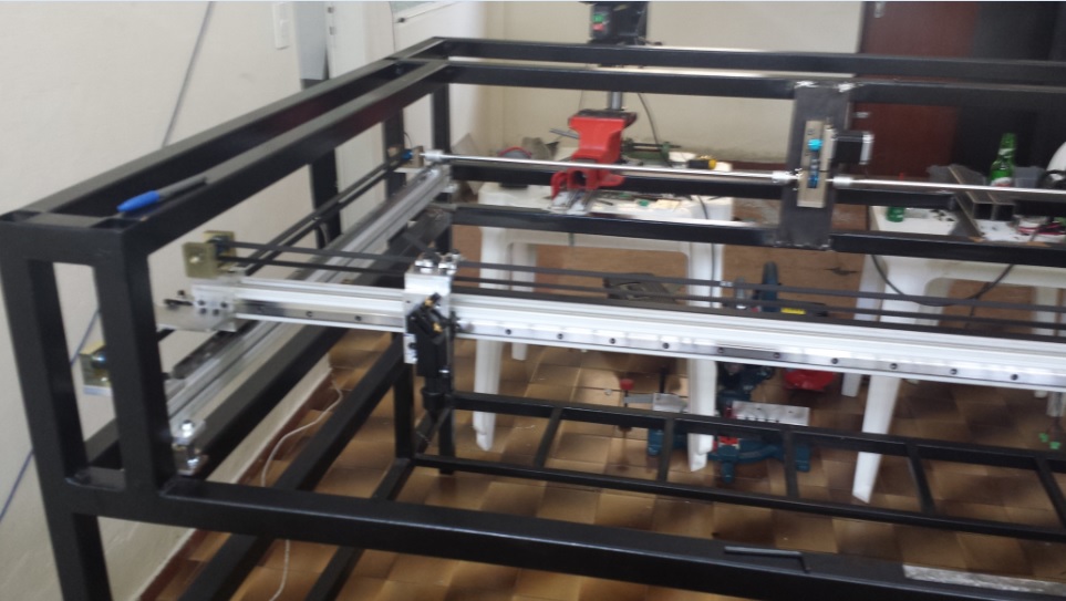

« Resposta #12 Online: 24 de Fevereiro de 2015, 18:52 »

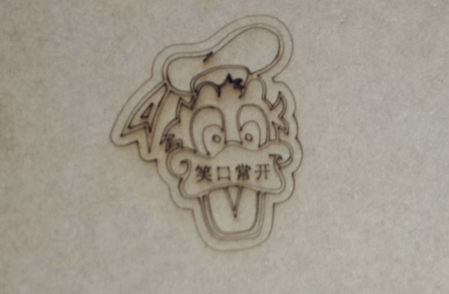

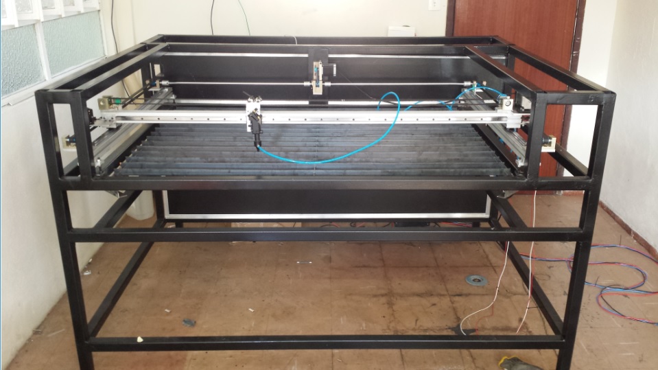

Ta andando:
http://www.wlinformatica.inf.br/laser/foto05_.jpg
http://www.wlinformatica.inf.br/laser/foto06_.jpg
http://www.wlinformatica.inf.br/laser/foto07_.jpg

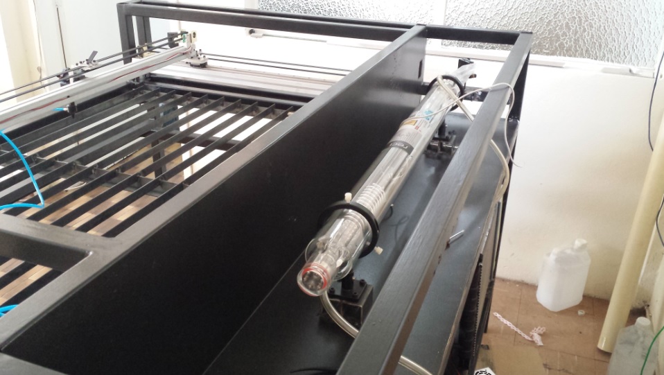

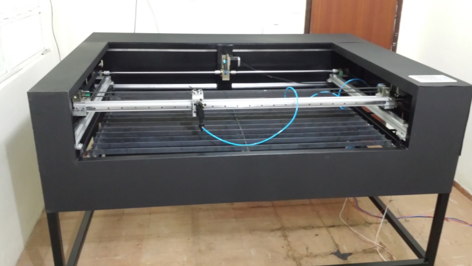

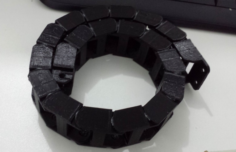

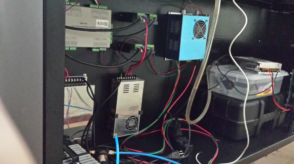

« Resposta #13 Online: 24 de Fevereiro de 2015, 19:24 »
http://www.wlinformatica.inf.br/laser/foto08_.jpg
Estamos imprimindo em uma kossel:
http://www.wlinformatica.inf.br/laser/foto10_.jpg
http://www.wlinformatica.inf.br/laser/foto11_.jpg

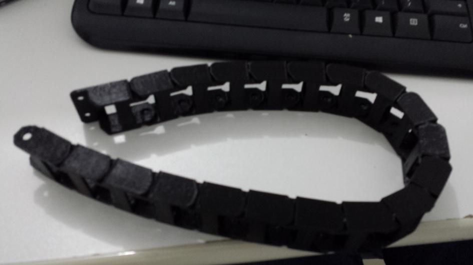

Re:Projeto Laser 1400x900
« Resposta #14 Online: 24 de Fevereiro de 2015, 19:26 »
http://www.wlinformatica.inf.br/laser/foto09_.jpg
