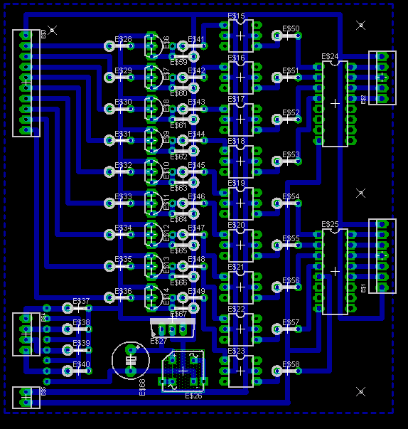

Tentei montar o Voice coil, apos "fritar" algumas bobinas e uns milhoes de neuronios, não consegui um resultado muito satisfatório ( provavelmente eu fiz besteira ... rsrs ) Estava pensando em utilizar uma solenoide de tração para descer e subir a caneta, mas estou com dificuldades para encontrar onde comprar, alguem saberia me dizer onde encontro ou quem sabe me dar alguma sugestão para tal movimento da plotter.
Vi num site do pancary que ele utilizou um motor DC para isso, só não entendi como ... alguma luz, ou tutorial ... ?
Tenho um drive de 3 1/2 , estes de PC , apos abri-lo notei que o sistema que movimenta a cabeça e composto por dois eixos de apoio e um pequenino motor de passo ... seria possivel utiliza-lo para subir a pena supondo que este seria o motor do eixo Z , correto? ... Só não sei como dizer pra tal motor ate onde ele tem que descer ...
Segue imagem da placa que vou montar ( caso consigua comprar uma solenoide )
Grato
Lucio
