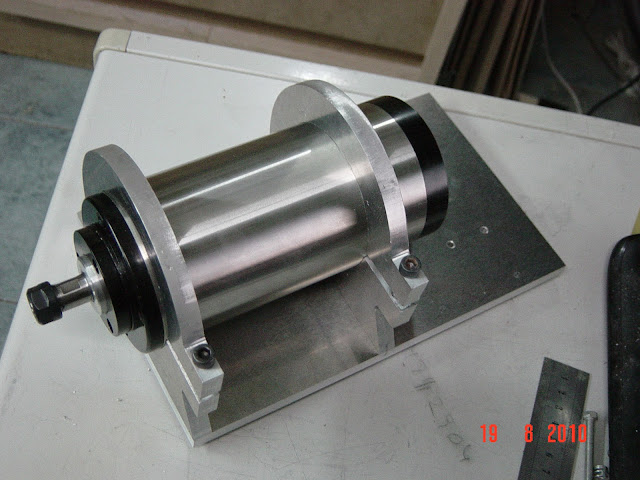

« Resposta #279 Online: 22 de Agosto de 2010, 06:24 »
boas pessoal
depois de dia e meio a furar roscar e escariar, eis que começa a ganhar forma.
abraços
Re: Projeto - Luis Silva - Portugual
« Resposta #280 Online: 22 de Agosto de 2010, 08:02 »
Beleza, Beleza, Beleza.
Caro amigo, está ficando muito legal a sua "criatura".
Ainda bem que as horas de trabalho estão compensando, pois o conjunto está harmonioso e muito limpo.
Meu parabens.
