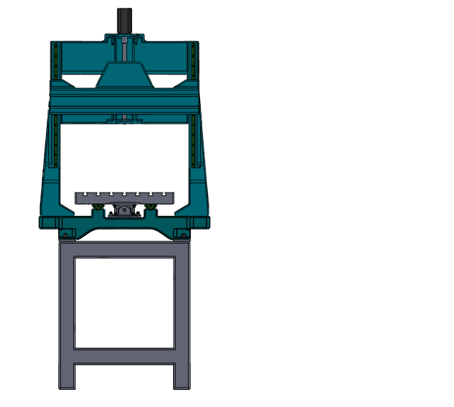

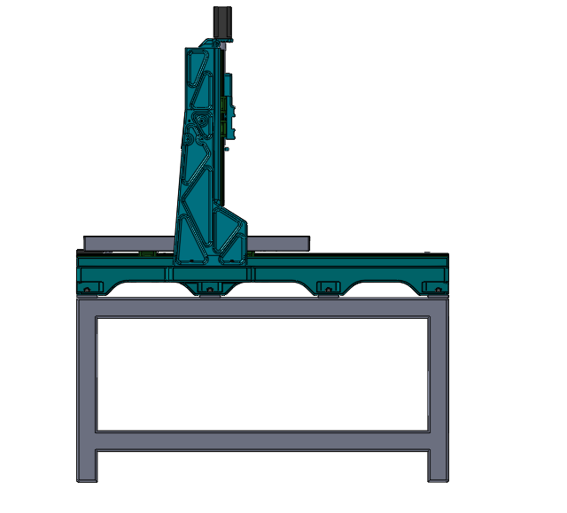

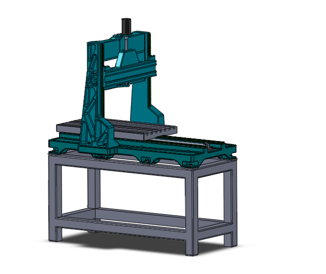

Em primeiro lugar gostaria de parabenizar este forun, esta de parabens e desde ja agradecer a todos que   vao me ajudar ou mesmo opinar, com sugestoes ou critica.
vou fazer a estrutura em aluminio fundido.
lista de material
motor 47 kg
fuso de esfera 25mm
guias lineares de 25mm

Olá Marcelo ,seja bem vindo.......
Com certeza vai ser uma bela impreitada a construção de sua criatura.
Quais materias pretende usinar com ela ?
Quais dimensões ela vai ter ?
Porque resolveu fazer ela de pórtipo fixo ?
grande abraço.

Denilson
pensei em fazer ela de portico fixo, pensando em nao sobrecarregar o motor do eixo X, pois a so a mesa pelos meus calculos vai pesar em torno de 70Kg.
a area de trabalho 1000X600X450.
materiais a ser usinado desde madeira ate 1020

Bem gostaria de tirar algumas duvidas.
1-se os motores de 50kg são suficiente ou seria melhor trocar por de 90kg.
2- qual a melhor forma de conectar o motor ao fuso, por correia com reducao ou por acoplamento.
no momento so tenho estas duvidas. gostaria de tirar todas as duvidas antes de iniciar os modelos de fundicao, para nao ter surpresas la na frente.
me desculpe mas em materia de construcao de maquinas sou passarinho novo.

« Resposta #4 Online: 07 de Outubro de 2009, 09:39 »
Eu particularmente gosto da solução de pórtico fixo nesse tipo de aplicação mais pesada. Permite usar um spindle mais potente (e +pesado), fornecendo-lhe melhor apoio e fixação (que não precisa ser móvel).
Já que o pórtico é fixo, poderia até usar um contra-peso no eixo Z, para diminuir o esforço do motor nesse eixo. A base de apoio da peça (móvel) deve ser bem rígida bem apoiada e pesada se for usinar aço.
"Com a licença do Fábio", para absorver vibrações..., e por isso, deve ser mais pesada.

« Resposta #5 Online: 07 de Outubro de 2009, 09:48 »
Tecoromão
Eu tenho os motores de 50 kilos em minha maquina ,é importante vc saber que não conssiguira rotações maiores que 700 Rpm com estes motores na cnc3ax ,acredito que com os motores de 100 kilos estaria nessa média também.
É importante saber o metodo de ascionamento que pretende utlizar ,mais pela rotação do motor da pra se ter uma idéia de velocidade e precisão que sua maquina ira trabalhar ,e claro que a mecanica e metodo de ascionamento vão influenciar e muito nos resultados.
um exemplo:  700 rpm (motor) fuso 5 mm de passo .=>700x 5 = 3500 mm/minuto,essa seria a velocidade maxima de sua maquina se sua mecanica e ascionamento estiverem 100% , caso contrário ainda pode haver uma perda nas velocidades.
abraço.
Denilson.

« Resposta #11 Online: 26 de Setembro de 2010, 10:22 »
Não necessariamente, depende do tamanho e qualidade das guias e da forma dos apoios, não existe limites dimensionais para uma ou outra forma, há vantagens e desvantagens em cada uma das duas soluções, cabe ao projetista escolher a melhor forma diante das peculiaridades do caso.
Com o PÓRTICO FIXO, é mais fácil fazer uma máquina mais robusta com guias mais delgadas (depende do peso das peças), mas perde-se muito curso da Mesa (sem deixar a mesa em balanço), sendo necessário uma guia bem mais longa que o pórtico móvel para uma mesma área útil.
Com PÓRTICO MÓVEL, é possivel obter uma área útil maior com as guias mais curtas que a do pórtico fixo, mas para atingir a mesma robustez (depende do peso do mandril/pórtico), necessita de guias mais parrudas.
