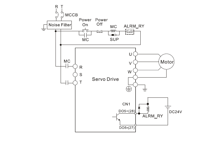

Boa tarde, estou com um problema e gostaria de uma ajuda.
Quando estou trabalhando o eixo z ainda não sei o motivo  entra em emergência e os eixos x e y continuam a trabalhar como o eixo z esta parado uma hora vai matar a peça.
Minha duvida, existe alguma forma de quando um dos eixo entrar em emergência o mach3 parar o restante dos eixos.
Um abraço

« Resposta #101 Online: 13 de Dezembro de 2011, 15:06 »
Marcelo
Procure no seu servodrive por algun contato de rele ou saida que possa usar com o comando Estop do mach3
assim ligue os 3 em serie ou paralelo dependendo da saida dos drivers para caso algum deles pare o sistema pare tudo.
A principio monitore a corrente dos servos ja que pode estar ocorrendo uma sobrecarga ou perda de passo por uma aceleração abrupta , e isso esta colocando o driver em emergencia.

« Resposta #103 Online: 13 de Dezembro de 2011, 16:20 »
Marcelo
Dei uma olhada no manual em encontrei e imagem que esta abaixo, e assim com um rele auxiliar é possivel usar o contato nf do rele e ligalos em serie e depois na entrada do mach3. Assim quando um deles entrar em emergencia por qualquer motivo ou nao estar ligado a maquina nao inicia o processo.

« Resposta #104 Online: 13 de Dezembro de 2011, 22:18 »
Muito Obrigado Gean, vou providenciar um rele e na sexta vou fazer este teste.
