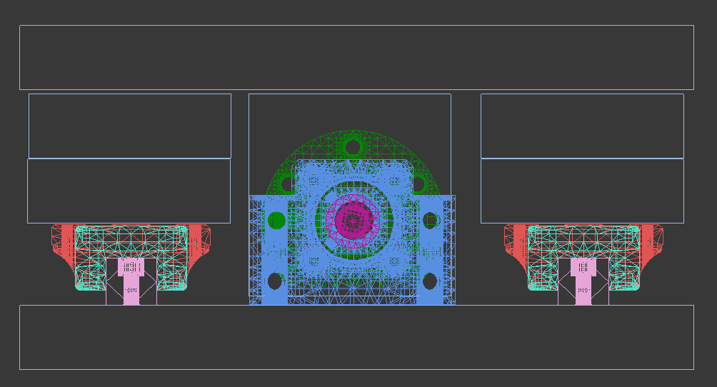

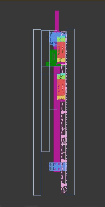

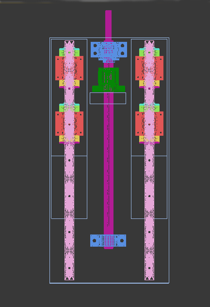

Bom... estou começando pelo eixo Z. gostaria de uma área útil de 200mm. a dúvida é se não vai ter problema isso....
pensei que se dessa forma ficar instavel, até fazer o eixo Z fixo . alguma opinião?
 segue projeto.
chapas de alumínio 5052 410x200x19,05
fusos 16mm
guias 400x15mm

Pietro,
É isso mesmo, sobre a instabilidade, vai depender de como você vai fazer a estrutura das laterais da máquina... Eu também não sei qual a melhor maneira de fazer sua máquina, se é de pórtico fixo, ou móvel, depende também de quanto que você quer de área útil nos eixos X e Y...
Só um detalhe no seu desenho, você poderia retirar a parte indicada na foto, ou deixar apenas um pequeno espaço entre a guia e o final da chapa, pois ali você já pode ganhar alguma coisa na hora de ver a área útil do eixo X...

Pietro,
Só uma idéia, em alguns casos "Compactar é otimizar para customizar sem perder robustez/rigidez", você tem na maioria das vezes "infinitas opções" para fazer isto:
1. Usar guias e carros maiores no eixo Z, assim você consegue eliminar os calços de alumínio para dar a altura de compensação dos mancais.
2. Diminuir o tamanho dos mancais
3 fazer ambos e chegar a um consenso
Lembre, menos furos a serem feitos menos peças para serem usinadas, mais dim dim sobrando para o vinho!
Arquivo em DXF a baixo!  ;)

LuthierX,
Por curiosidade, qual seria uma guia que você poderia utilizar sem ter que fazer os calços pra dar a altura da porca do fuso?
Na minha maquina usei patins longos (97mm) e guias msa 30s da obr...
