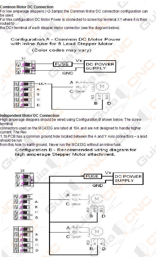

Por enquanto os dois problemas que me emperra é o fuso e a parte eletrônica. Como eu não tenho a minima idéia sobre eletrônica tive que ir atrás de um técnico eletrônico ele me passou as cores dos fios com a respectiva ligação na placa, pois eu tenho três motores bipolares, mais a minha placa é unipolar. Me indicou que seria ligado como a segunda alternativa da foto abaixo (o positivo ligado diretamente nos motores) pois ele falou que altas amperagens tem que ser ligados assim como o manual pois meus motores são de 3,2V e 4A, pois peço a suas orientação. Agora que vem o problema, ele pediu para ligar os motores numa fonte de PC todos os motores no fio laranja (3,3V). Comentei com ele que seria pouco, mostrei aquela planilha do Norberto, o resultado dela dá 30V 4,8A e ele não esta convencido acha que seria muitos volts. Pois tenho medo de fazer algo errado e acabando queimar a placa.

 ::) Desculpa esqueci das fotos
Pelo que vc disse no 1º post, ,seus motores seriam os que podem ser ligados tanto unipolar como bipolar.
Qual é a marca e modelo deles?
E qual placa que tem?
