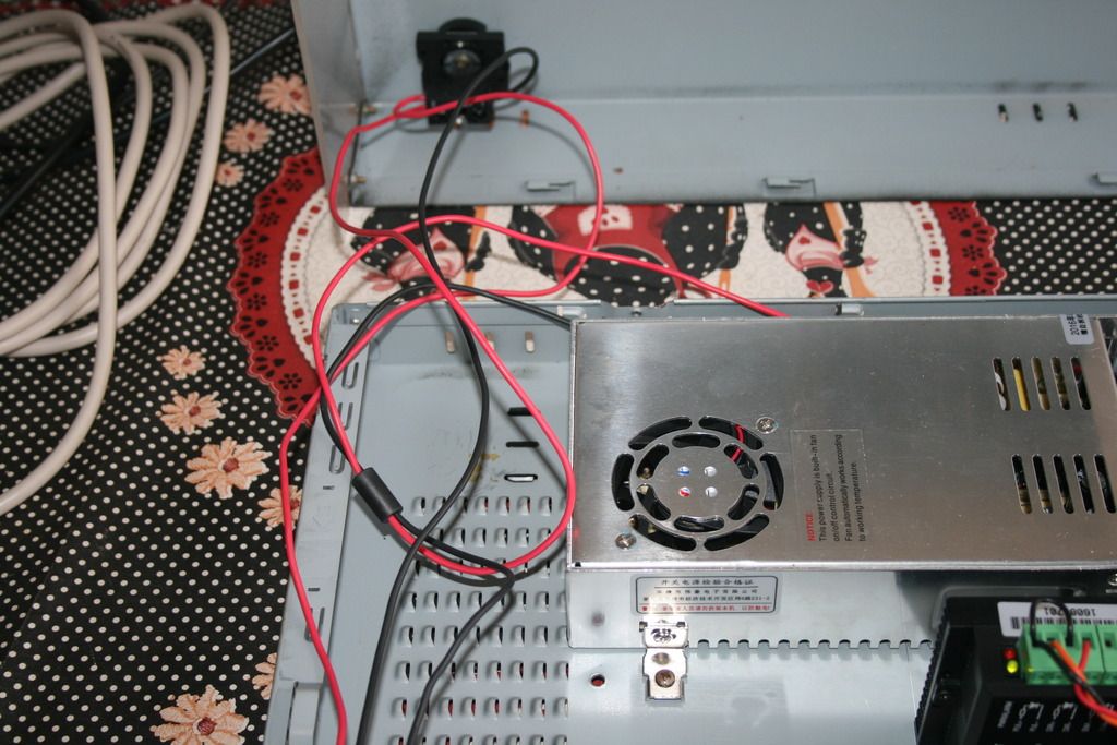

 Presados,

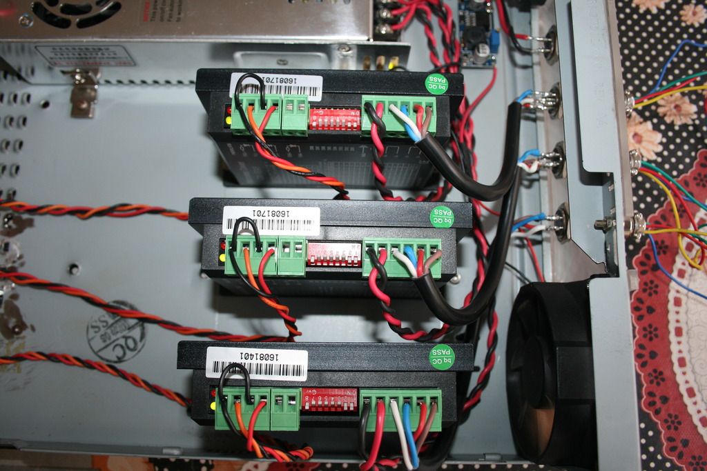

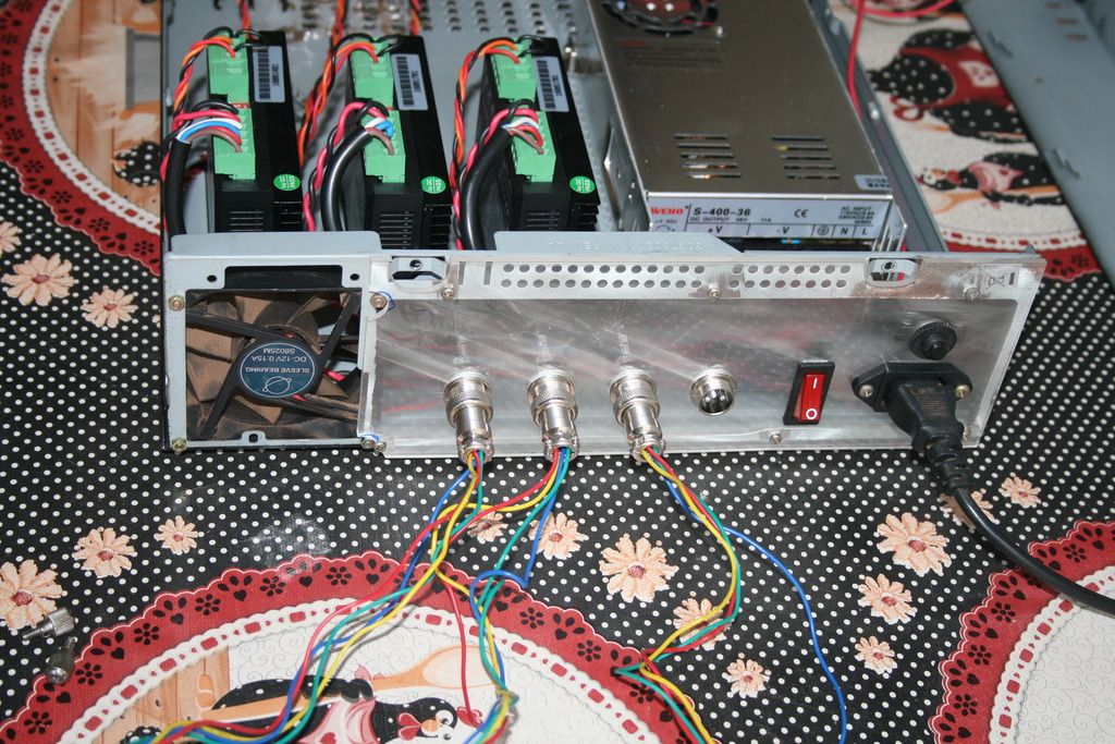

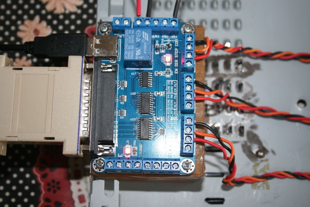

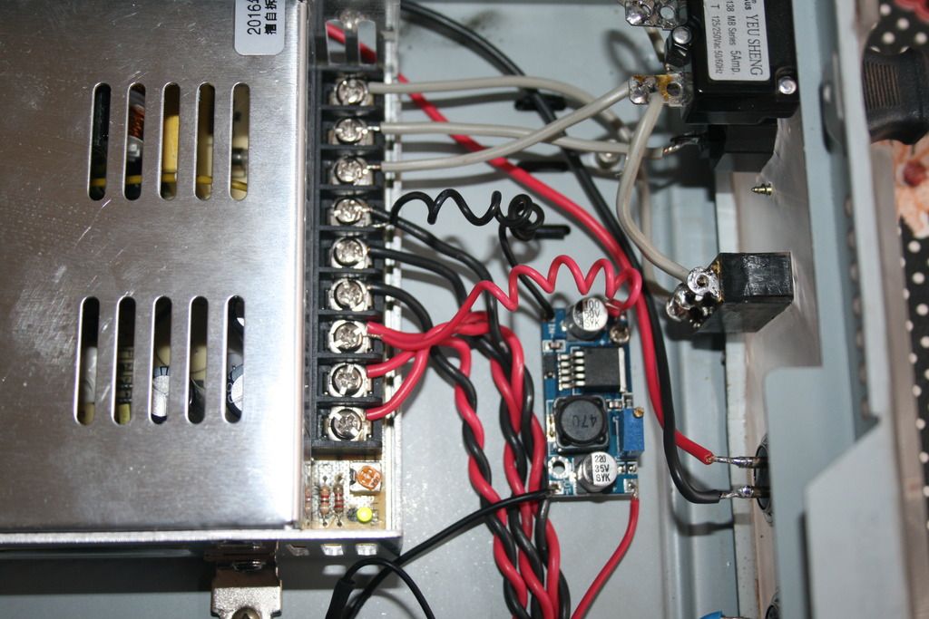

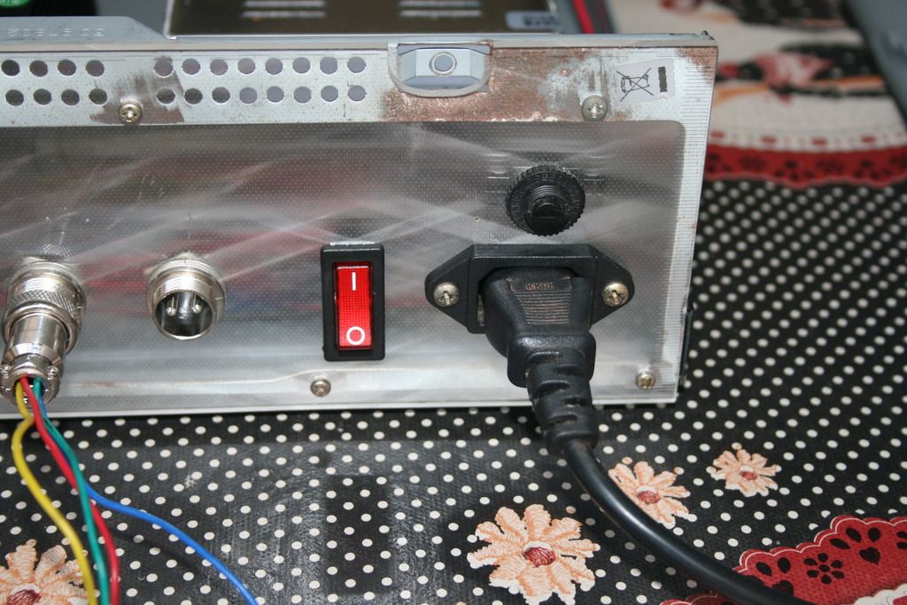

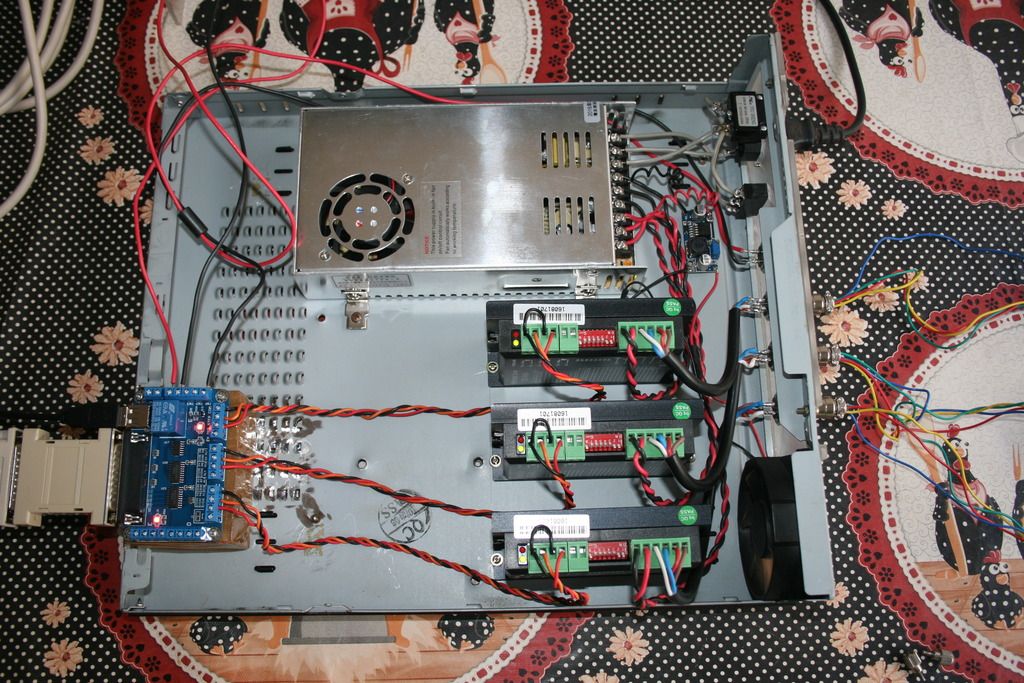

 Iniciei meu projeto de  construção de minha router cnc, minha primeira.
 É um projeto simples mas quero tentar dar o máximo para colher bons resultados com disciplina e sobriedade.
 Consegui montar a parte eletro eletrônica com algumas sucatas de PC e fontes de energia mas o resultado para mim ficou médio.
 O controlador de micro passo é o CW5045
 A fonte de 400W 36V / 11A  de alimentação
 Os motores de passo é NEMA 23 280N.cm/18kg-cm     425 oz-in
 Adquiridos no Aliexpress
Fiz um vídeo funcionando https://youtu.be/GDZc6PtHTh0
Tive um pouco de dificuldade com o ruido de frequência que estava atrapalhando o fim de curso começava a rodar o mach3 dai alguns segundos ele acusava fim de curso, mudei os fios de lugar, adicionei um filtro de ferrite se bem que acho que o ferrite não muda muita coisa mas melhorou e esta rodando direitinho.
 Deve ter vários defeitos e por isso postei para que aqueles que tem mais experiencia me orientar.
 Desde já agradeço a orientação e a ajuda de todos.
