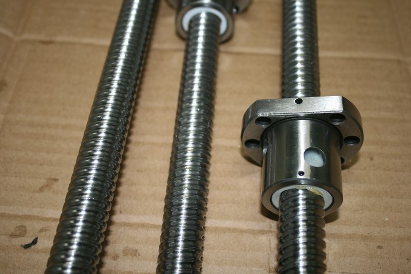

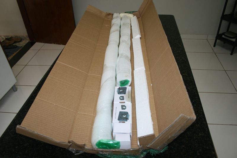

  Olá Pessoal,
  Passei para compartilhar minha alegria com todos,
  Hoje chegou meu conjunto de fusos de esferas de 20mm com passe de 10mm junto com os mancais.
  Posso dizer que tirando a cobrança dos impostos é tudo alegria, rapidez, fornecedor honesto e bom de dialogo.
  Entrega bem mais rápida do que comprar aqui no Brasil.
  E sem contar que mesmo com imposto ficou pela metade do preço, os fusos estão retos, as bases dos mancais veio certinho, não teve nenhum machucado na rosca e sem nenhuma folga na rosca.
  Agora só falta  as guias de 20mm, mas acho que compensa comprar por aqui mesmo.
   Algumas fotos dos meus brinquedos.
   Este é meu primeiro contato com este tipo de material, espero que eu não tenha dor de cabeça.
  Abraços a todos.
