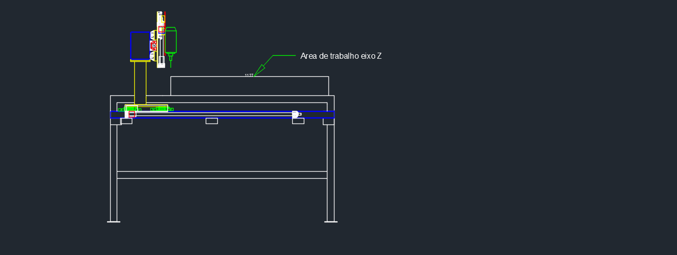

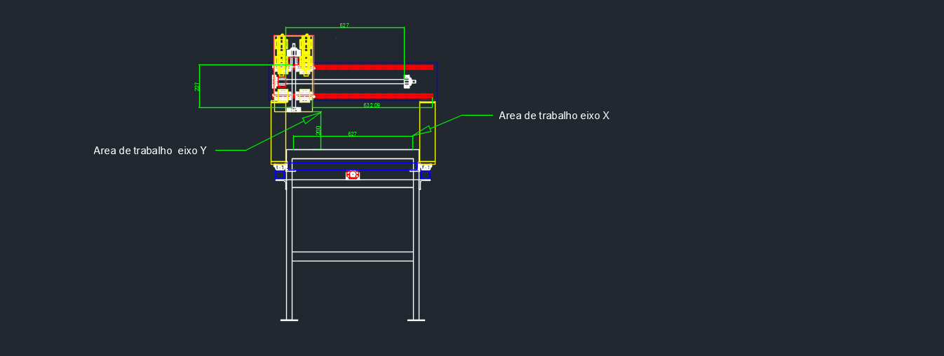

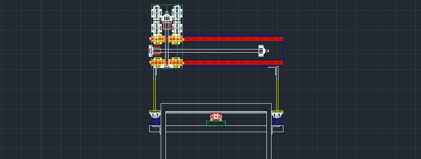

« Resposta #47 Online: 29 de Dezembro de 2017, 16:54 »
  Olá Amigos,
   Gostaria muito de uma ajuda dos mais experientes ou que tiveram a experiencia de montar uma router cnc.
   Estou prestes a montar a minha, só falta a parte estrutural, andei desenhando com base no que eu encontro no ferro velho e alguns materiais novos aqui em minha cidade.
   Tenho comprado toda eletrônica básica e os fusos de esferas, mancais, acoladores e guias lineares.
   A ajuda que eu peço é que dessem uma olhada nesse desenho que fiz e se eu terei algum problema estrutural na maquina e se poço estar modificando alguma coisa para melhorar dentro do possível.
Abraço a todos.

« Resposta #48 Online: 02 de Janeiro de 2018, 15:16 »
Olá, Alguém pode me dar uma ajuda na parte estrutural será que da forma que esta terei algum problema, minhas guias lineares lineares já chegarão, já cotei todas as medidas das peças, o peso total do pórtico móvel ficou com 75Kg com o spindle, estou usando fusos de esfera de 20mm com 10mm de avanço por volta e os motores de 425 oz-in.

« Resposta #49 Online: 03 de Janeiro de 2018, 09:09 »
Pelo desenho é difícil dizer alguma coisa de concreto - à primeira vista, tenho a sensação que o conjunto de Z é alto em relação à sua largura de base, então imagino que voce possa sofrer com alguma vibração, mas é pura especulação.
Peso não é tanto um problema (relativamente falando), mas mais são as inércias - quando mais peso, mais inércia, e isso influencia em muito as acelerações e frenagens do sistema como um todo, muitas vezes fazendo com que se tenha baixas velocidades no geral...

« Resposta #50 Online: 04 de Janeiro de 2018, 09:12 »
Olá Gilii, antes de mais nada quero agradecer sua atenção e sua observação quando a altura do conjunto Z e realmente é um pouco alto, quis aproveitar todo o curso o fuso de esfera deste conjunto que é de 200mm procurei deixar o mais largo possível o pórtico, que ficou com 33 mm, mas ainda desproporcional em relação a altura que ficou com aproximadamente 600mm, estoou apostando na rigidez da guias lineares de 20mm, acho que exagerei em usar nos 3 movimentos, vi maquinas usar apenas 2 patins de 15mm no eixo Z talvez tenha alguma vantagem pois estou usando 4 patins e guias de 20mm e por isso ficou enorme, para conseguir um curso de 200mm precisei de outros 200mm para colocar os 4 patins. Mas como você  mesmo disse eu também acredito que não terei grandes velocidades e terei um tempo de aceleração e desaceleração mais longo.
   Passei a semana de Natal e Ano Novo cotando as medidas das furações e espessuras de chapas a ser dobradas e cortadas, acho que esta tudo certo. antes de mais nada quero passar no ferro velho para ver se encontro algum material dentro das medidas que eu vou usar. Estarei dobrando chapas de 3.80 mm para o conjunto Z.
