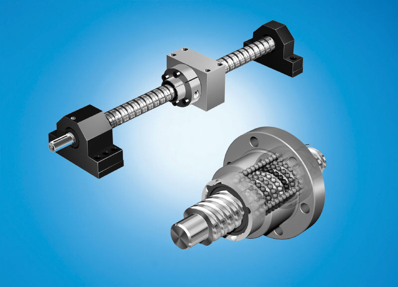

2 - Estou propenso a usar fuso de 16mm com passo de 5mm. Um fuso com estas medidas será o suficiente para dar detalhamento em peças?
    Se fizer diferença poderia me dar alguns exemplos de detalhamento que se consegue com outros tipos de fusos, por exemplo:
    Fuso de 14mm com passo de 2mm.
Creio que sim
Veja - quanto menor o passo do fuso, mais resolução mecanica se tem e consequentemente maior será a capacidade de resolver pequenos deslocamentos, o que chamamos de "resolução" = de resolver detalhes.
Creio que o problema não se resume apenas ao passo do fuso,mas da maneira que se aproveita a força que os motores podem fornecer - que quer realmente uma máquina mais eficiente, terá que investir num meio de transmissão de força mais eficiente.
Não que fuso não seja uma boa solução - é ótima, mas há que se considerar as perdas - fusos de rosca trapezoidal usando porcas em poliacetal (teflon) tem em torno de 40% de aproveitamento, ou seja - usando um motor de 10 kgf se perde 6 kgf - se aproveita em torno de 4 kgf apenas...
O assunto já foi por diversas vezes discutido aqui - se estiver interessado, procure pelo fórum e verá diversas abordagens com este título...
Eu vou usar fuso de esferas, mas agora vou procurar por mais informações no forum e já estou decidido a comprar de 14mm passo 4 ou 3.

Achei esses fusos na THK
Fuso de esferas laminado  BTK 1404-3.6 14mm passo 4
Fuso de esferas laminado  JPF 1404-4 14mm passo 4 com castanha compacta
Fuso de esferas laminado  JPF 1605-4 14mm passo 4
Fuso com usinagem padrão Modelo BNK 14mm passo 4
Fuso com usinagem padrão Modelo BNK 16mm passo 4
Fuso de esferas retificado com gaiola SBN 1604-5 16mm passo 4
            3 - Dos modelo de estrutura qual é melhor para não exigir tanto dos motores e fusos. Figura A ou figura B?
