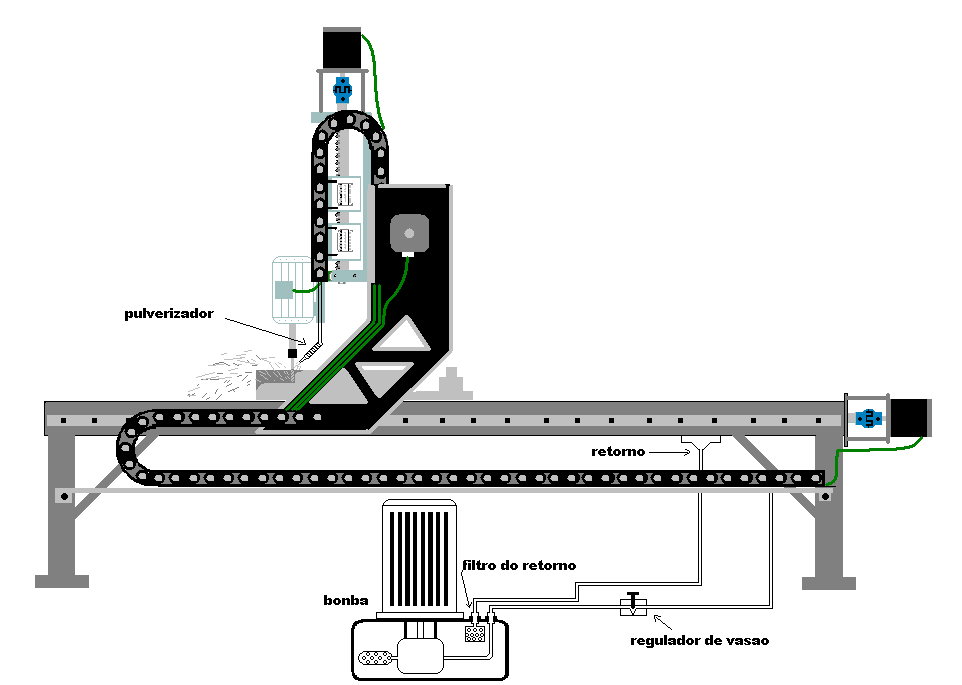

eu estou fasendo algo parecido com este sistema que desenhei ai......
agora so basta eu ter tempo para montar e ver no que da.....heheheeeee
mais é isso ai pessoal quem sabe uma hora destas eu posto por aqui as fotos da engenhoca kkkkkkk....
abraços a todos e ate mais..
ATT:RUBENS CAMARGO

Com o nebulizador, eu trabalho o dia todo e não chega a gastar nem meio copo de Liquido refrigerante, essa é a vantagem, não sei se seria compensador montar um sistema desses que voce pretende.

no meu caso vai compensar e muito pois ja tenho todas as peças e nao vou gastar nada.....
imagina quebrado que nen arroz de terceira gastar em torno 800 cru cru
ai tenho que assaltar um banco heheheeeee.....
mais como tenho as peças fico no lucro kkkkk
valeu e ate mais caro amigo!!!!!!
