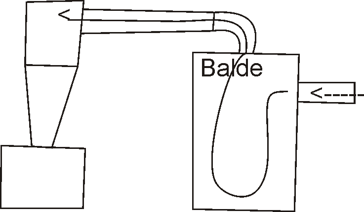

Lolata o nosso aspirador esta entupindo dentro do aspiral dentro do ciclone,
o  que pode esta acontecendo?

o po e os pedaço ficam parados encima da rosca, digo do aspiral  dentro do ciclone

Isso estava acontecendo com a minha que era de papelão, eu fiz a rosca com o passo muito pequeno e não tinha muito caida, como tambem era de papelão enroscava mesmo.
Agora essa de aluminio a rosca tem bastante caida e não para nada.

beleza estamos condenados a fazer outro ciclone
e tambem para na mangueira.

uma solução que encontrei para meu ciclone de garrafas que entupia foi utilizar uma caixa intermediaria e deu certo, fiz um desenho bem chinfrinho de como pode ser isso, a caixa intermediaria pode ser um balde plastico com tampa e colar na tampa um cotovelo de acordo com a mangueira que estão usando na máquina de vocês e na lateral fazer um furo e colar um pedaço de cano ou a própria mangueiar que vem da máquina.
A coisa funciona da seguinte forma, o pó mais grosso fica no fundo do balde e o mais fino vai para o ciclone.

Realmente se colocar essa "caixa de Passagem" vai eliminar o problema do Casal.
Uma coisa que tenho visto o pessoal fazer é "estrangular" tanto a saida ou a entrada do ciclone, se voce tem um cyclone de 4" e colocar uma mangueira de 1" vai perder muito sucção, antes de instalar, é bom fazer varios testes.
