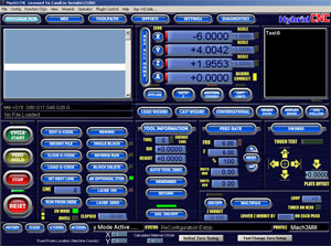

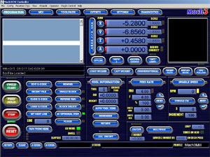

Olá Rubens!
Esse visual do Mach3 é bem limpo mesmo. Eu gostei muito dele.
Trata-se de uma skin disponibilizada para download no link abaixo:
http://www.machsupport.com/screens/Mach_Blue_Probing_by_Big-Tex.zip
A principal alteração nessa skin é a implementação de uma interface muito interessante para fazer o posicionamento da ferramenta.
Essa sistema de "Probe" é explicado nesse link:
http://www.cnczone.com/forums/showthread.php?p=436238#post436238
Caso você não tenha interesse na implementação da "Probe", você pode baixar a skin azul, sem esse código, nesse link:
http://www.machsupport.com/screens/MachBlue_setup.zip
Visite o link abaixo para ver todas as skins disponíveis:
http://www.machsupport.com/screens.php
Abraço!
Wanderson Wadjô
Re:Projetos - wadjo
« Resposta #61 Online: 24 de Fevereiro de 2013, 08:06 »
Valeu nobre amigo Wanderson.
Vou ler e decidir o que fazer.
Realmente esse azul é muito melhor do que o tradicional do Mach.
Brigaduuu.
