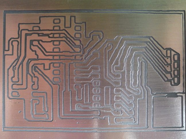

A foto da pci abaixo foi com vcut 20 graus, antes da correção do eixo da dremel. Já melhorou depois disto, mas ainda não ficou 10. Veja que trilhas horizontais e verticais ficam extra se comparadas com as diagonais.
Meu problemas está específicamente na diagonal, como dizia meu pedreiro de muitos anos durante as reformas da casa :  "Mas seu robson, o canto do muro num fica melhor que isto não !!! Sê num vê que a parede foi feita na dregonal ?"
Seguem algumas fotos para apreciação:
http://www.migleo.com/cnc/cnc_020.jpg
Projetos_Migleo
http://www.migleo.com/cnc/cnc_021.jpg
Projetos_Migleo
http://www.migleo.com/cnc/cnc_022.jpg
Projetos_Migleo

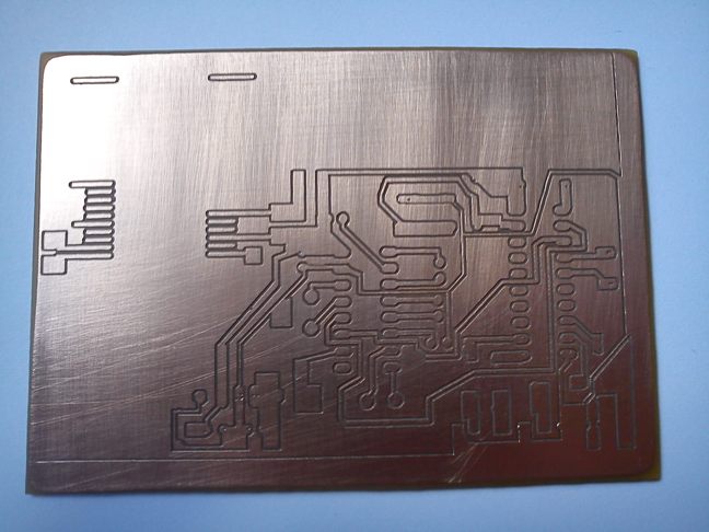

 Opa!  Agora eu conseguí aproximar do resultado que preciso. Parece que a maior parte do desalinhamento da dremel estava relacionado com a folga nos rolamentos e o mandril ajustável em vez da pinça original que vem mais balanceada.
O ponto em que se prende a fresinha vcut na dremel precisa ser o mais próximo possível da placa a ser cortada, isto ajuda muito no balanceamento do conjunto.
 As fotos mostram que durante o corte, parecia que ia dar tudo errado novamente, mas depois que lixei e passei o bombril, não é que ficou até filézinha, apesar das falhas ocorridas nas trilhas ?
Sugestões são sempre bem vindas!
http://www.migleo.com/cnc/cnc_031.jpg
Projetos_Migleo
  http://www.migleo.com/cnc/cnc_030.jpg
Projetos_Migleo
Re:Projetos_Migleo
« Resposta #21 Online: 27 de Outubro de 2011, 13:17 »
O que da pra perceber é que tem muita trepidação na sua usinagem.
Verifique se os eixos x e y não estão com jogo. Principalmente nas castanhas.
Outra coisa é qual a profundidade que esta usando no eixo Z?
Parece que esta arrancando muito material.
Tenho usado com fresa 20º um Z de no máximo -0.15mm (às vezes até -0.12), o que deixa uma boa distância para trilha entre pinos e sem problemas de curtos nas soldagens.

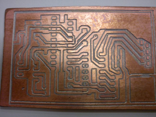

Opa! Mesmo sem mudar a posição dos eixos polidos, conseguí tirar parte da folga no eixo X e melhorou muito o corte, falta aprender a gerenciar a profundidade da fresa. As fotos demostram que agora o movimento está mais uniforme sem muita trepidação:
http://www.migleo.com/cnc/cnc_040.jpg
Projetos_Migleo
   http://www.migleo.com/cnc/cnc_041.jpg
Projetos_Migleo

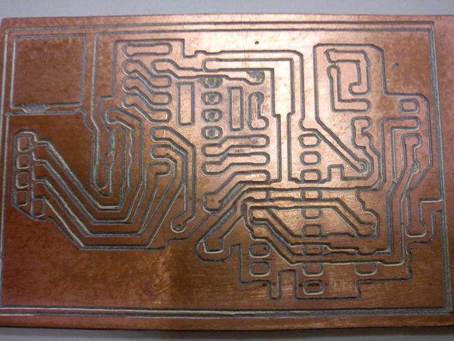

Opa! Mesmo sem mudar a posição dos eixos polidos, conseguí tirar parte da folga no eixo X e melhorou muito o corte, falta aprender a gerenciar a profundidade da fresa. As fotos demostram que agora o movimento está mais uniforme sem muita trepidação.
Trilhas diagonais e passagem entre terminais dos cis já são possíveis.
Só faltou passar um bombrilzinho.
Projetos_Migleo
Projetos_Migleo

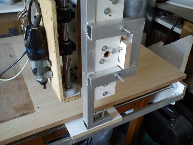

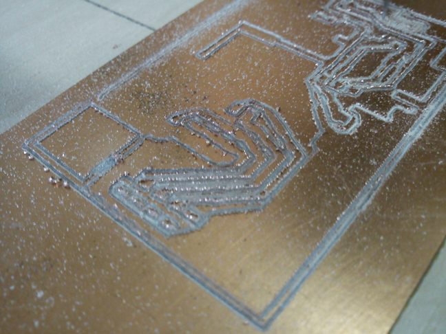

Agora os resultados se aproximam do objetivo proposto. A maquininha já faz uma pci com qualidade e já consegue trilhar entre terminais, mesmo quando corta na diagonal.
As mínimas folgas ainda existem e talvez seja pelo método e materiais que escolhí ao construir o protótipo. Quando mudei a largura de 8cm para 17cm da madeira mdf que sustenta o braço Y com a dremel,  conseguí afastar os pillow blocks um do outro dando muito mais estabilidade ao braço.
 Os eixos polidos do eixo X continuam afastados cada um a 29cm do fuso, memo assim, acredito que já atende a minha necessidade.
 Os rolamentos lineares de qualidade duvidosa por serem baratos, riscaram estes eixos polidos X e poderão ser substituídos posteriormente junto com os eixos.
Só conseguí modificar a maquininha neste sábado, e mesmo assim por apenas 3h, o tempo está cada vez mais escasso com os compromissos profissio e familiares de fim de ano.
http://www.migleo.com/cnc/cnc049.jpg
Projetos_Migleo
   http://www.migleo.com/cnc/cnc_050.jpg
Projetos_Migleo

Preciso de ajuda para resolver o problema de nivelamento / irregularidades da mesa ou escolher um material melhor para substituir.
Minha tampa da mesa tem 92 x 66 cm por 18mm de espessura, mas a área util onde circula a dremel agora reduziu específicamente para 65 x 53 cm. Destes 65 x 53, tenho uma área que está perfeita com 24 x 53cm.
Quando coloco um grafite na ponta da dremel, desenhando circulos e retângulos consigo definir perfeitamente esta área plana mencionada que corresponde a práticamente 1/3 do que poderia estar disponível se tudo estivesse nivelado.
Quando digo nivelamento, na verdade eu preciso é que minha superfície fique toda plana de forma que um lápis possa desenhar por toda a extensão sem falhar.
Minha aplicação é para fazer PCI ( placa de circuito impresso), onde a vcut desce só 0,12 ou 0,15mm sobre a placa. Pra isto não pode ter estas irregularidades quando eu for usinar uma placa maior.

Olá migleo, vou dar um palpite, mas é só a minha opinião (essa frase é de alguém), conseguir essa "precisão" de +- 0,1 penso ser difícil quando não é toda usinada as peças que garantiriam o nivelamento, o que eu acho é que vc ou faz regulagem da mesa com 6 parafusos nas extremidades e no meio, ou usina a superfície da mesa tornando-a paralela ou nivelada.
abraços.
Re:Projetos_Migleo
« Resposta #29 Online: 28 de Dezembro de 2011, 18:51 »
Migleo,
Você pode estar exigindo muito de sua estrutura em madeira, rolamentos lineares e guias cilíndricos. Essa coisa toda trabalha e se deforma com os esforços. Quanto maior a estrutura pior, pois tratam-se de deslocamentos de deformação de "vigas" que compõem a sua CNC e a deformação de uma viga é tanto maior quanto maior for o comprimento da "viga" e quanto menor a seção reta (momento de inércia) da viga. A deformação é maior longe dos pontos de apoio das "vigas" (ex.: guias cilíndricos). Se trabalhar próximo aos apoios das guias (nas "quinas" da mesa de sua CNC) deve conseguir menor deformação.
Acho que o ideal, para placas de maior resolução, seria uma estrutura em metal não muito grande, seções rígidas e generosas em metal na estrutura (que pode ser oca), guias prismáticas e fusos de esferas. O segredo é um desenho de CNC voltado para a rigidez, sem folgas e boa repetibilidade.
Um desenho que eu particularmente prefiro para esse caso é o pórtico fixo e mesa móvel, lembrando que as peças são pequenas e leves, a mesa móvel em metal é interessante nesse caso. As guias da mesa devem ser apoiadas preferencialmente em toda a extensão, não apenas nas extremidades. Um dia monto um treco assim.
