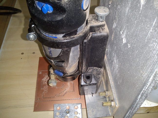

migleo, outra coisa, pelo que vi você pelo menos em uma das fotos prendeu o fenolite com um sargento... conforme você faz pressão de um lado possivelmente ele levanta um pouco do outro.
acho que pensar em uma fita adesiva, duplaface ou até mesmo furar a mesa para botar aquelas porcas garra para uma melhor fixação da placa é de grande valia tambem e não teria grandes custos

Opa!  Oi Havell, eu já fiz a fixação com parafusos de forma mais segura na ultima plaquinha que mostrei aquí.
Agora vou partir para a fixação melhor da dremel.

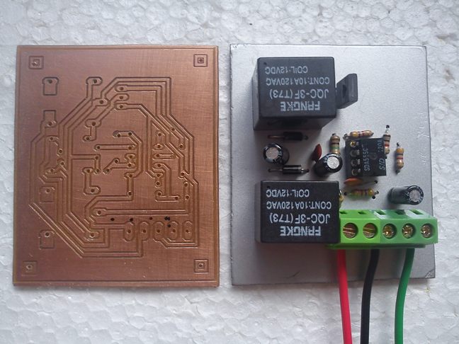

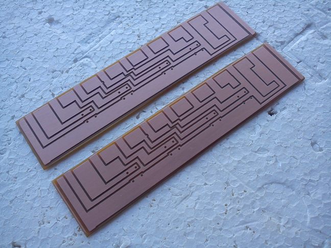

Com novo suporte para fixação da dremel os resultados das últimas placas ficaram bem melhores.
 Agora a luta é para aproveitar melhor o curso do eixo Z que acabou ficando com 6cm a menos de deslocamento, devido ao método errado de construção e fixação  do  dito cujo.
O fuso deste eixo Z tem 31cm , dos quais poderia usar uns 15 cm de deslocamento útil , mas da forma como foi fixado só sobrou uns 7cm úteis que para placas de circuito impresso seriam mais que suficientes.
  Ontem eu passei uma raiva danada,  e por causa de 2cm que me faltaram, eu tive que fazer com furadeira em punho, mais de uns  270 furos em 03 peças de pvc pra fixar mini ventiladores.
Seguem algumas fotos abaixo:

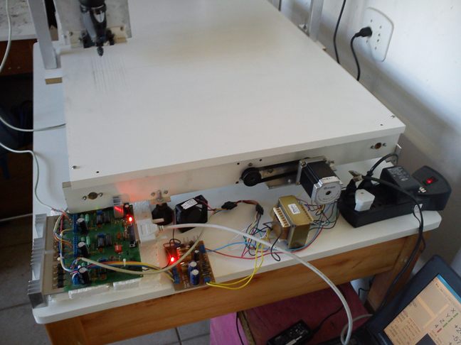

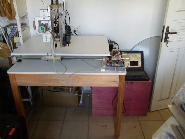

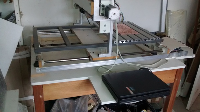

Opa! Agora tenho uma mesa feita só para a maquininha.
 Ficou com 1,10m x 80cm para ocupar menos espaço no laboratório, mas agora tenho que elaborar uma puxadinha para acomodação dos circuitos e do micro e500.
Gosto destes notebooks compaq e500 para experimentos e trabalho em campo, tenho 03 deles, um que uso no serviço é de 1998, possui dual boot win98 e NT4.0, acessa um mundo de equipamentos de telecomunicações e só precisou ser formatado uma vez até hoje. Pontos fortes são a lpt1, serial, drive 3 1/2 e usb.
Quem nasceu ontem, deve estar pensando que esta velharia não serve pra nada hoje em dia, mas qualquer programador assembler e que sabe um pouquinho de delphi, vb,php, javascript, mysql,linux, adora este tipo de dispositivo que roda dos/linux/win98 ao xp com estabilidade incomparável.

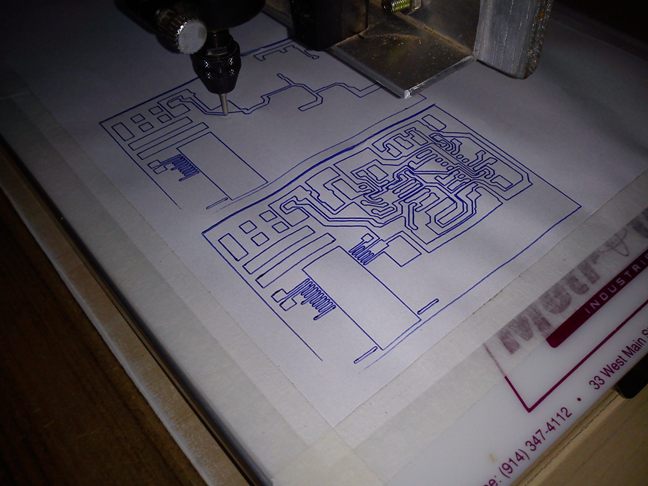

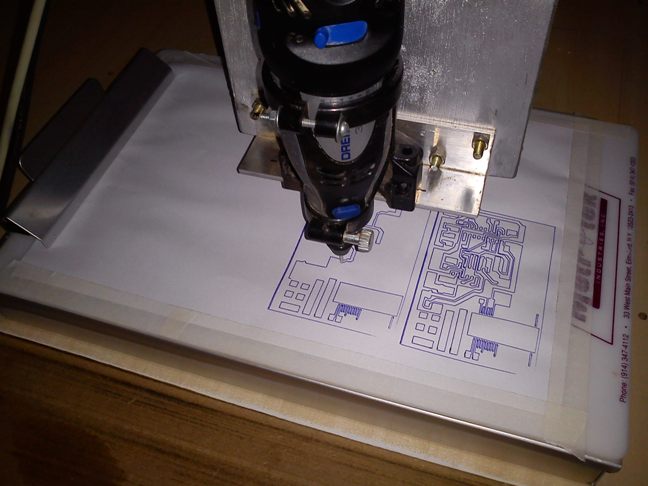

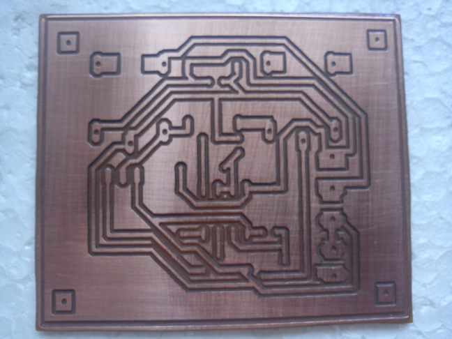

No fim de semana precisei fazer 03 plaquinhas e aproveitei dar uma nivelada na mesa só pra ficar operacional, e testar uma das minhas novas vcut's 30º 0.1mm que comprei recentemente.
Conseguí 4 últimas unidades de um vendedor de vcut ponta dupla (nem sabia que existia) no mercadolivre por 19,00 cada uma e hoje chegou  minha encomenda do dia 07/09 via chinapost = mais 10 unidades Vcut 30º 0.1mm chinesinhas que custaram 2.2usd cada.
Já tinha comprado umas 6 vcut's destas que se encontra no mercadolivre a 30,00 cada e quase todas elas quebraram a pontinha nas primeiras usinagens.
Já que estava quebrando a ponta e talvez até pela minha pouca experiência, eu resolví comprar agora é um monte de uma vez e da china mesmo.
Agora, eu já acho que na próxima compra tem que escolher modelo de vcut corretamente para gravar no ferro alumínio e materiais mais duros, mesmo se for utilizar só para usinar fenolite ou fibra de vidro das Placas de Circuito Impresso.
Por mais uma vez, as vcut's que comprei são fresas metal duro, mas para usinar materiais do tipo madeira,plástico, acrilico,etc..

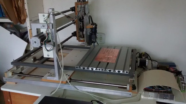

« Resposta #39 Online: 16 de Setembro de 2014, 11:28 »
Novas fotos da cnc , após substituir todos os motores para capacidade de 15kg , fixei cantoneiras de aluminio 1 e 1/4 de pol para dar mais sustentação no conjunto ,  e nas partes de mdf , inclusive o pórtico móvel de mdf tem uma cantoneira de alumínio parafusada debaixo dele em toda a sua extensão,  modifiquei a base também que agora é de 02 chapas de alumínio específico para esta aplicação,  e fiz uma estrutura de metalon para receber a base de aluminio.
Continuo usando uma dremel, mas tenho uma tupia 3709 makita novinha e suporte para fixação no eixo z da cnc , não coloquei porque a dremel está atendendo.
Estou providenciando material pra fazer outra sem erros básicos cometidos na primeira. Já tenho as peças de aluminio para a mesa, pillow blocks abertos tbr20UU , devo providenciar eixos de 20mm apoiados em aluminio em toda a sua extensão, os fusos serão de 20mm e não de 14 como os anteriores,  enfim , mais robustez pra eu não ter que ficar preocupado com reajustes frequentes.
