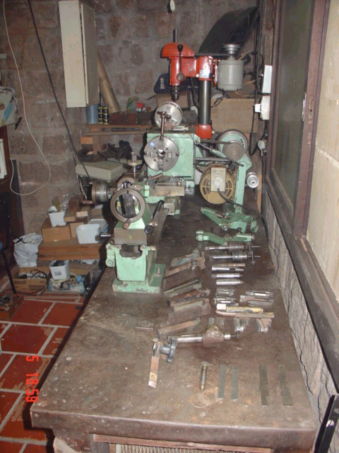

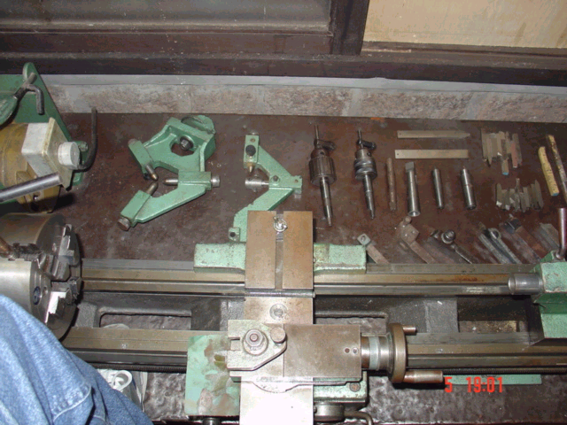

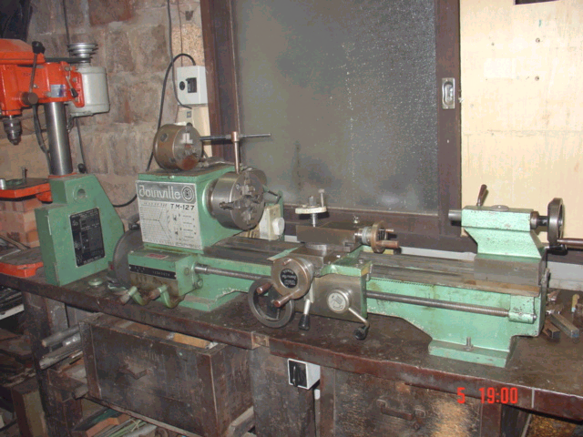

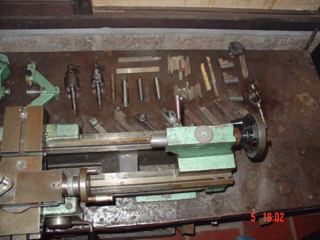

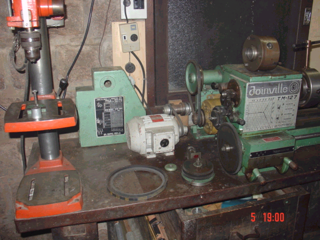

Parabéns pela aquisição Sir Jorge, eu sei bem como é a emoção  heheh....   olha as fotos...

Mas ficou uma tetéia... placa nova.... :)
Tá que nem pinto no lixo... :D

Heheheeh....   pior que a placa é "véia"....    olhem as fotos da "coitada" quando eu fui buscar  o torno na casa do antigo dono....
Eu é que tenho que parabenizá-lo Ramede ! Tá muito lindinho o seu Joinville  ;D
Conta aí, como vc fez a limpeza, polimento, etc ... tô com a esperança de terminar o meu nesta semana, qualquer dica é sempre bem-vinda ...

      Jorge, não teve muito mistério, quebrei um pouco a cabeça pra desmontar sem estragar nada, principalmente o cabeçote, no mais desmontei absolutamente tudo, até o motor, limpei bem com querosene ou diesel, depois onde tinha tinta tirei com lixadeira (ficou só no metal), limpei bem com um produto pra desengordurar ( o vendedor de tintas me indicou, é usado em repintura de carros ), pintei com pincel e tinta martelada, ela esconde muito bem as imperfeições do ferro fundido, e é muito fácil de dar retoques, eu nem usei ele ainda e já precisou alguns retoques heheh...
     Mandei cromar os manípulos, agora preciso comprar um castelo 68x68mm e conseguir um tempinho pra começar a brincar...

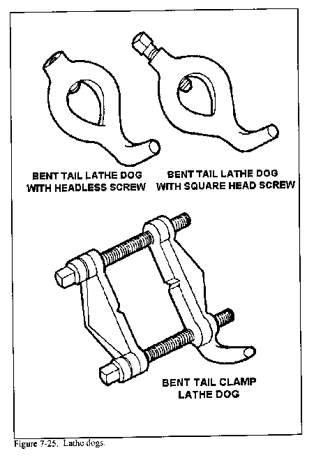

Alguem sabe onde posso encontrar um Cavalinho para meu "filhinho"
Na Rua Paraná (transversal da Rua Piratininga), numa loja do lado esquerdo da rua (pra quem sai da Piratininga). O proprietário chama Sr. Gabriel (ou Sr. Eduardo? o Rubens deve saber), só que o pessoal da loja não sabia pra que servia, então tem que procurar. Estão numas caixinhas nas estantes encostadas à parede do lado direito da loja. :)
Grande Ivan.....
Acertou em cheio...... no endereço, mas o nome do vendedor passou longe. rsrsrsrsr
O correto é Maurício.
Um senhor muito gentil e solicito.
Vale a pena a visita.
Só não vá muito entusiasmado, senão acaba saindo mais caro.
Conforme suas indicações, estive sexta feira passada na Piratininga e aproveitei para procurar o "Cavalinho", O endereço é Rua Paraná 150 Procurar Sr. Maurício. Tem Cavalinho de vários Tamanhos, exatamente no lugar que o Ivan disse, Prateleira do lado direito da loja (A prateleira fica na altura do joelho). Paguei 10,00 pilas, mangos, paus, reis, etc. (Pelas gírias, verão como estou velho!!!). ;D ;D ;D
Pela forma de "CANGA" acho que o nome deve ser mesmo "CAVALINHO"
Abs.
Edson
Offline Ivan
  • Posts: 723
Re: Torno Joinville TM-127 - Jorge L.
« Resposta #223 Online: 14 de Setembro de 2009, 19:28 »
Que bom que achou seu cavalinho.
Uma coisa que acho útil para prender peças acabadas: pegue um pedacinho de bronze ou latão, de espessura um pouco maior do a do parafuso, com uns 2cm de comprimento. Faça um furo não-passante em uma das faces, de forma que o parafuso entre justo neste furo. Vestindo essa pecinha no parafuso, você tem um mordente macio para o cavalinho, e pode usar sem medo de o parafuso marcar a peça sendo usinada.
Boa idéia, próximo torneamento será essa "capinha" para o parafuso.
