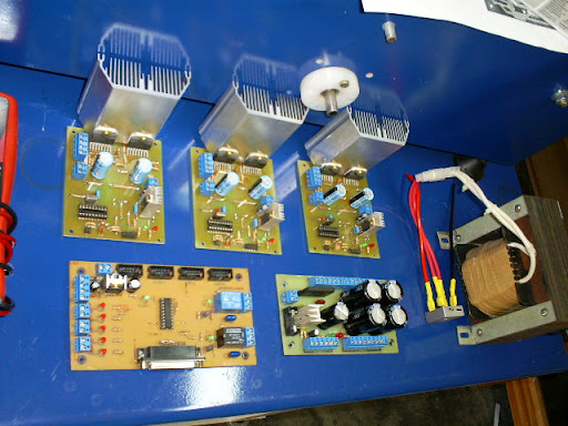

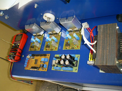

Estou montando para minha máquina os drivers PICStep em razão de suas características que considero muito boas.
Os drivers PICStep são bipolares e possuem chopper que trabalha com até 55V, podem fornecer 3A por fase e micropasso até 1/16.
O projeto do PICStep é criação do Alan Garfield e mais detalhes podem ser encontrados no link http://www.fromorbit.com/projects/picstep/index.php
Para minhas placas eu utilizei os arquivos do PICStep clone e dei uma arrumada no Eagle. A interface de 4 eixos eu mesmo desenhei no Eagle baseando no padrão de conexões do PMinMO (http://pminmo.com) e na interface do Esteban (ESTECA55) que pode ser vista no link http://www.esteca55.com.ar/proye-interfazcnc12.html. Na minha interface eu simplifiquei bastante o projeto, só coloquei buffers nos pinos STEP e DIR  e com isso só vou usar um único 74HC244, depois penso em fazer algo mais profissional com optoisoladores e tudo mais.
https://lh5.googleusercontent.com/_4Uo62VqW_p0/TYS-VC44snI/AAAAAAAAA4Q/HGh0UeTtjSQ/S5032337.JPG
PICStep clone
https://lh6.googleusercontent.com/_4Uo62VqW_p0/TYS_AohPXyI/AAAAAAAAA4Y/8RbaMSL3iIg/S5032338.JPG
PICStep clone
https://lh4.googleusercontent.com/_4Uo62VqW_p0/TYS_Qvyp_TI/AAAAAAAAA4c/G-qaeqFwb0Q/S5032339.JPG
PICStep clone
https://lh5.googleusercontent.com/_4Uo62VqW_p0/TYS_SRw7mjI/AAAAAAAAA4g/as3B5u-j5bM/S5032341.JPG
PICStep clone
https://lh3.googleusercontent.com/_4Uo62VqW_p0/TYS_TDNGE9I/AAAAAAAAA4k/V29fnNrueWY/S5032340.JPG
PICStep clone
Para a fonte estou usando um transformador de 15 A com saída única de 36V.
Estou disponibilizando os projetos completos das placas neste post.
http://www.4shared.com/file/3j_rATTo/PICSTEP.html
Marcantônio

Para quem estiver pensando em fazer as placas e tem dificuldade em usar o Eagle PCB CAD eu estou disponibilizando os PDFs. É só imprimir em uma impressora laser e fazer as placas por transferência térmica.
Essa é a placa da fonte que eu montei. A parte de alta corrente para os motores tem um ponte retificadora externa. Na mesma placa tem outra fonte de menor corrente regulada por um LM317 com saída para uns 12 V que é suficiente para alimentar os circuitos de baixa corrente das placas.
http://www.4shared.com/document/MVFbHJzW/fonte.html
Essa é minha interface bufferizada usando um 74HC244, conforme descrito anteriormente.
http://www.4shared.com/document/SNIIv0r9/interface.html

obrigado pelo elogio. As placas foram colocadas em cima da mesa da minha fresadora para tirar as fotos. Portanto, essa parte azul não é o painel e sim parte de minha fresadora que ainda não está concluída.
Como gabinete para a eletrônica pretendo fazer uma caixa de MDF e fresar o painel em um máquina de um colega.

Amigos,
Gravei os PICs e fiz os testes em todas as placas. O desempenho foi extraordinário. Os motores voaram  ;D
Tudo funcionou direitinho desde a interface até a fonte.
Testado e aprovado!
